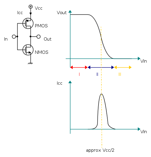

[17] Re: Suggerimenti e consigli per un progetto
Messaggioda Foto Utentecarloc » 26 dic 2010, 12:02
carloc ha scritto:....i CMOS non "gradiscono" avere ingressi intorno a metà alimentazione.....
Se prendi il più semplice inverter CMOS e immagini di far variare la tensione di ingresso da 0 a Vcc cosa ottieni...
Zona I:
se l'ingresso è 0 l'NMOS è OFF (Vgs < Vth) mentre il PMOS è ON (Vgs < Vth anche qui ma è P....) l'uscita è a Vcc e la corrente dall'alimentatore è 0.
Zona II:
aumentando Vin, ad un certo punto, supererai la Vth dell'NMOS che comincerà a condurre, Vout scende e Icc sale. L'NMOS condurrà sempre più ma la Vgs del PMOS sta aumentando (diventa meno negativa) ed ad un certo punto (se i parametri dei MOS sono complementari a Vcc/2) Icc comincerà a diminuire.
Zona III:
Aumentando ancora Vin la Vgs del PMOS salirà sopra la sua Vth e quest'ultimo andrà in OFF, a questo punto Vout=0 e Icc=0.
Quindi staticamente l'inverter non assorbe correntre (a meno delle correnti di saturazione inverse...), Icc=0 mentre si ha un massimo di assorbimento in Vin=Vcc/2.
Nota: le cose sono un po' più complicate perché si deve fare distinzione tra le due zone ON dei MOS, la zona saturazione e quella triodo, allora la caratteristica di trasferimento viene divisa in 5 zone diverse, comunque a parte i grafici bruttissimi che ho prodotto credo che questo rappresenti la sostanza dell'affair....

Messaggioda Foto Utentesimo85 » 26 dic 2010, 19:03
g.schgor ha scritto:Volevo però chiederti se il tuo conteggio deve arrivare
a 6 (partendo da 1), perché come da schema non mi
sembra che questo avvenga (al 6 il conteggio viene
ripristinato ad 1).
Ciao g.schgor, il contatore conta fino a 6, pero ovviamente, alla sequena 0110 di uscita con la NAND mando il segnale al LOAD (stato alto = 0), però al 4511 (se non erro) arriva ugualmente il 6 BCD. Sembrerebbe corretto, nel simulatore funziona correttamente, poi se è sbagliato ovviamente resto attentamente in ascolto.
Grazie per l'attenzione :-)
@carloc
Grazie mille, la tua spiegazione mi ha aiutato a capire :-)
