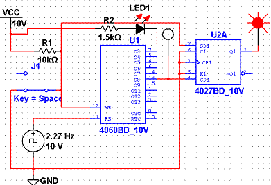

Salve ho un grosso problema data dalla mia inesperienza e ignoranza :-) , con il circuito con il cd4060.
Sotto ho inserito il circuito che volevo simulare con multisim, ho trovato dei problemi nel calcolare la resistenza per un diodo led che volevo inserire all'uscita del piedino 7 così da testare il buon funzionamento (secondo i miei calcoli dovrebbe attivarsi dopo 46 secondi.....il fatto è che non so come calcolare la tensione all'uscita del piedino 7.....
Immagine
mi dispiace ma non ho trovato in multisim il cd4060 ed ho usato un altro integrato simile ma non c'è l'uscita ne per l'alimentazione ne per la ground.
ho impostato r2 a 200 kohm per avere nel piedino 2 (Q13) un ritardo di 4 ore.

Messaggioda Foto Utenteg.schgor » 8 feb 2011, 19:45
Nella mia edizione di Multisim c'è il 4060,
ma riesco solo a farlo funzionare come contatore
e non come oscillatore, quindi non posso controllare
la tua frequenza.
Comunque per il LED prova ad inserirlo come sink
(+Vcc ->resistenza 1.5K->LED->pin 7).
Altra osservazione è che il J1 messo così non serve
(deve essere: +Vcc->resistenza->condensatore->GND,
con J1 in parallelo al condensatore per il Master Reset)

Messaggioda Foto Utenteroy85 » 11 feb 2011, 13:57
Salve mi scusi se non ho risposto tempestivamente al suo messaggio ma ho avuto problemi alla linea, comunque ho cercato di seguire i suoi consigli costruendo il circuito sottostante solo che non funziona.
Inoltre vorrei sapere se per collegare il circuito del 555 e questo del cd4060 devo sostituire lo switch del circuito 555 con un relè, se la risposta è affermativa quale deve essere il tempo di eccitazione del relè, io avevo pensato 4,06 secondi o al massimo 5 secondi.

Messaggioda Foto Utenteg.schgor » 11 feb 2011, 15:46
roy85 ha scritto:solo che non funziona
Per forza... Hai messo il LED in senso contrario!
Per l'attivazione del 555, puoi usare un transistor
messo al posto del pulsante indicato nel post [6].
La base di questo deve essere collegata all'uscita
del 4060 attraverso una resistenza (es. 4.7K)

Messaggioda Foto Utenteroy85 » 12 feb 2011, 2:05
Mi scusi per il led, ho provato ha metterlo nel verso giusto ma continuava ad acendersi anche con lo switch aperto, comunque ho provato a seguire i suoi consigli ed ho costruito il circuito sottostante solo che non funziona...... il led del 555 non si accende.

Messaggioda Foto Utenteg.schgor » 12 feb 2011, 8:36
Nel tuo ultimo schema noto che l'ingresso
del Master Reset (MR) è collegato direttamente
al comune (0V). Così J1 ed il condensatore
non servono a niente: MR va collegato fra
C2 ed R1 (filo 7).
Poi il LED si cui si parlava nel post precedente
era collegato fra la prima uscita del 4060 (pin7)
ed il +12V (con resistenza di 1.5K), ma nel tuo schema
risultava al contrario).
Questo LED permette di controllare il funzionamento del
4060 (ma può darsi che nella simulazione la corrente sia
insufficiente ad accenderlo). Meglio quindi usare nella
simulazione un "indicatore" (un cerchietto rosso con
segnale "'1" e bianco con "0").
Direi che questa è la prima cosa da mettere a punto.
Poi parliamo del 555 (BTW, la resistenza R8 è superflua).
Il comando si questo va poi preso da una delle ulteriori uscite
(altrimenti che temporizzazione è?)

Messaggioda Foto Utenteroy85 » 13 feb 2011, 2:54
Salve ho provato a far funzionare il circuito ma senza risultati..................... comunque le inserisco le immagini dei circuiti, nell'ultimo ho fatto le modifiche che mi ha consigliato.
in questo circuito il led rimane acceso anche se lo switch è aperto:
Immagine
in questo circuito invece il probe non si accende:
Immagine
Immagine
il problema potrebbe riguardare la simulazione, perché magari non vi è un 4060 con alimentazione da 12 volt, infatti ci sono 4060 da 10, 5 e 15 V autoalimentati.....

Messaggioda Foto Utenteg.schgor » 13 feb 2011, 12:44
Come già ho detto nel post[12], anch'io non riesco a simulare
con Multisim il funzionamento del 4060 come oscillatore
(non so perché, ma non va).
Penso sia un problema di Multisim e che il circuito funzioni
in pratica. Quindi ho superato la cosa mettendo esternamente
un oscillatore, ed in questo modo, funziona:
Sul pin 7 si nota il lampeggio della frequenza
ed il pin13 dà l'uscita temporizzata.
