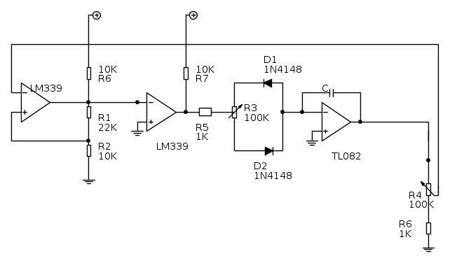

Ho montato il circuito con LM339 ma i risultati non sono buoni.
A parte il fatto di dover mettere delle resistenze di pull-up sull'uscita, anche mettendole di valore relativamente contenuto (1K 1/4W) scaldano parecchio e a 100KHz i segnali sembrano più parabole che rettangoli.
Oltre a questo spesso non oscilla fino a che non smanetto un po con i trimmer...
Pensavo di tornare alla soluzione iniziale, mettendo delle resistenze di pull-up sull'uscita degli operazionali che utilizzo come comparatori.
Forse in questo modo riesco ad essere un po più veloce in salita e a migliorare un po il risultato.
Più riesco a salire in alto con la frequenza e più son contento, ma se anche ho un risultato accettabile fino a 100KHz mi va bene lo stesso!

Ho messo le resistenze di pull-up: ho guadagnato 200ns ma il risultato non cambia!
Vedrò di procurarmi un operazionale più veloce. Qualche consiglio?

Il circuito sotto test è questo:
E i segnali sono questi:
In giallo l'uscita del comparatore al centro dello schema, in verde l'uscita dell'integratore.

I vecchi comparatori hanno tempi di salita lunghissimi, specie con R di pull up elevate. Li hai un tempo di discesa di 4us circa e di salita dell'ordine di svariate decine di microsecondi (e l'integratore satura).
Ci vuole un comparatore veloce senza pullup, oppure un operazionale ad alto slew rate, e ti accontenti di che cosa viene fuori
Credo un altro problema sia il potenziometro R4...
le soglie del trigger di Smith (primo 339 a sinistra) valgono circa
allora si ha l'inversione di slope -da salita a discesa- quando la frazione di triangolo al cursore di R4 arriva a
ora se il cursore è "in alto" verso l'uscita dell'integratore si ha un triangolo di 8 Vpp... ma se sposto il cursore verso il basso dovrò ancora avere 8Vpp sul cursore ed a causa della partizione l'uscita dell'integratore dovrà aumentare... ma superato circa 1/3 di corsa del potenziometro quest'ultimo saturerà.
Not to mention che un potenziometro da 100kohm in un circuito "veloce" è fonte sicura di problemi... bastano pochi pF di capacità parassite per introdurre poli significativi...
Il tutto salvo errori ed omissioni...

Il problema delle soglie l'ho già affrontato sostituendo R1-R2 con un potenziometro ma ho dimenticato di riportarlo nello schema.
Se satura, correggo a mano...
Hai ragione, solo che inizialmente non volevo arrivare così in alto ma poi mi sono fatto prendere la mano!
Mi procuro dei potenziometri più piccoli! Grazie dell dritta!
carloc ha scritto:Not to mention che un potenziometro da 100kohm in un circuito "veloce" è fonte sicura di problemi... bastano pochi pF di capacità parassite per introdurre poli significativi...
