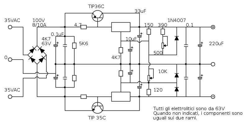

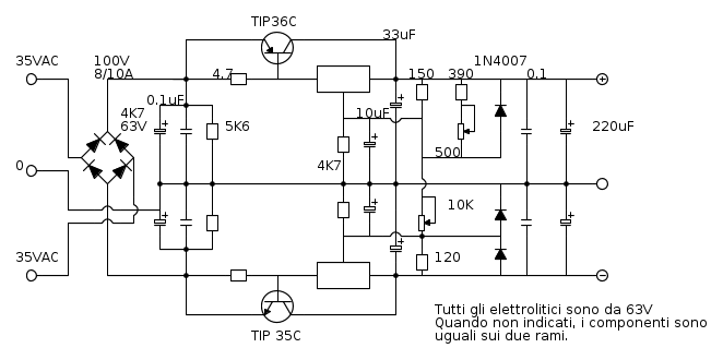

Mar48 ha scritto:Non penso che ci siano dei circuiti che assorbono 3 ampere su 1,5 volt.Nel mio laboratorio ho un'alimentatore che ha una tensione variabile( non duale ) da 3 volt a 15 volt con una corrente di 2,2 -5 ampere (tramite selettore) e non si comporta come una stufetta, anzi per dire la verità ha più di 20 anni! Ci sarà un sistema di farci un buon alimentatore con questo trasformatore .
Forse a 1.5V no, ma a 5V ce ne sono molti! Inoltre non hai considerato che il tuo alimentatore ha un'escursione di tensione da 3 a 15V per cui, sicuramente, avra' un trasformatore che eroga 18/20V e non 35!
Comunque, come ti avevo promesso, di seguito hai uno schema di massima che potrebbe fare al caso tuo.
Non ho volutamente indicato la sigla dei due regolatori di tensione (in origine LM317/LM337) perche' simili integrati sopportano in ingresso la tensione massima di 40V e quindi non potrebbero funzionare nel tuo caso, avendo tu in ingresso 49V ( 35x1.41-1.4=49). Credo peraltro che ci sia un tipo del 317/337 - mi pare 337T/317T- che possono ricevere in entrata anche 50V. Purtroppo non ho il tempo di cercare e lascio a te questa incombenza. Per finali ho scelto la copppia TIP35C/TIP36C (al posto dei TIP33/34) che, pur essendo un po' sovradimensionati in potenza, garantiscono una dissipazioe di 125W. Con questo non voglio dire che l'alimentatore non scaldera'.
Ricorda ancora che, con quella tensione in ingresso, prelevando in uscita 30V a 3A la dissipazione e' di circa 60W e sale in progressione con il diminuire della tensione fino ad arrivare a 130/140W, prelevando 5V a 3A.
Dovrai quindi limitarti, per le basse tensioni ( diciamo da 1.2 fino a 15V), a correnti non superiori ad 1A.
Come gia accennato, i due transistor dovranno essere muniti di un robusto dissipatore di calore e, a seconda dell'uso che ne farai, anche da ventole.

[17] Re: Alimentatore
L'elenco dovrebbe essere cosi:
In ordine di apparizione
Ponte raddrizzatore: 100volt 10 ampere
C1=0,1 uf 63 volt
R1=5.660 ohm 1/2 w?
R2=4.700 ohm 1/2 w?
Tr1=tip36 c
Tr2=tip35 c
R3=4.700ohm 1/2 w?
C2=10uf 63volt
C3=33uf 63volt
R3=150 ohm 1/2w?
R4=390ohm 1/2 w?
R5 =500 ohm1/2 w potenziometro lineare?
D1 =1n4007
C4= 0,1uf 63 volt?
C5=220 uf 63Volt?
infine per il ramo negativo:
R1=10.000 ohm 1/2 w?
R2=120 ohm1/2w?
IC1 e IC2=Lm 117HV
Nel caso non riuscissi a trovare i due circuiti integrati dovro ridimensionare il trasformatore di entrata?

[19] Re: Alimentatore
Premesso che sarebbe bene che questi battibecchi finiscano una volta per tutte ( e quando pasciok non c'era, guarda caso, cio' non accadeva quasi mai; ora e' cosa di tutti i giorni), veniamo al circuito in esame.
Non hai fatto attenzione alle note in fondo al disegno ed hai confuso qualche particolare (in parte e' colpa mia che ho scritto dove potevo per mancanza di spazio); alcune delle resistenze e condensatori sono doppi; vale a dire che ce ne vuole uno per il ramo positivo ed uno per quello negativo. Comunque, guardando lo schema e partendo da sinistra e dall'alto verso il basso, troviamo:
1. Ponte raddrizzatore 100V 8/10A (indicativo, vedi quello che trovi )
2. 2 Condensatori elettrolitici 4700uF 63V
3. 2 condensatori plastici o ceramici da 0.1uF (100V)
4. 2 resistenze da 5600 ohm 1/4W
5. 2 resistenze da 4,7ohm 1/2W
6. 2 resistenze da 4700 ohm 1/4W
7. 2 condensatori elettrolitici da 10uF 63V
8. 2 condensatori elettrolitici da 33uF 63V
9. 1 resistenza da 150 ohm 1/4W
10. 1 potenziometro da 10.000 ohm
11. 1 resistenza da 120 ohm 1/4W
12. 1 resistenza da 390 ohm 1/4W
13. trimmer da 500ohm
14. 3 diodi 1N4007
15. 2 condensatori plastici o ceramici da 0.1uF (100V)
16. 2 condensatori elettrolitici da 220uF 63V
17. Regolatori 317 e 337. (uno per tipo)
18. Transistor TIP35 e TIP 36 (uno per tipo)
Questo l'elenco completo dei componenti; ti servira' poi un dissipatore per i transistor con relative rondelle e miche isolanti e qualche connettore per i collegamenti.
Vedo che Urbano ha gia trovato i regolatori cui avevo accennato che, pero', non credo siano di facile reperibilita'. Penso dovresti rivolgerti a RS.
Per la tua ultima domanda, la risposta e' si. Con quella tensione in uscita dal trasformatore le cose si complicano non poco.
