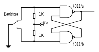

Ma il derimbalzatore con il bistabile non lo fa piu` nessuno? E` vero che serve un pulsante a deviatore, non a semplice chiusura, ma e` una soluzione molto piu` pulita.
Un modo non convenzionale per fare il derimbalzatore a bistabile e` questo, in versione con porte invertenti a disposizione oppure non invertenti:
I contatti dell'interruttore ringraziano!
[14] Re: Circuito di led
Messaggioda Foto Utentegiorjevic » 18 mag 2011, 16:17
In questo caso però sarebbe meglio farlo con porte invertenti giusto Isidoro? :D
Dico è meglio perché già utilizza il CD4060 ed essendo libero in gran parte potrebbe utilizzare i piedini che ancora sono vuoti.

Messaggioda Foto Utenterusty » 18 mag 2011, 19:08
Per il debounce c'è, oltre all'originale soluzione di Isidoro, anche il classico set-reset, sempre con deviatore, usando mezzo CD4011.
Questo è un po' a scelta, dipende anche da cosa hai a disposizione. Giogjevic dov'è il 4060 di cui parli? ?%

Messaggioda Foto Utentegiorjevic » 18 mag 2011, 19:33
chiedo scusa a rusty ma ero immerso anche in un'altra discussione in cui si trattava di 4060 e mi sono imbrogliato :oops: volevo dire 40106 correggo subito l'errore fatto.
Comunque anche la tua idea per il debounce di utilizzare metà 4011 è originale però penso che sia più pratica la soluzione di Isidoro sfruttando anche alcune delle "porte" inutilizzate del 40106.Utilizzando il set-reset la soluzione al problema per un principiante non potrebbe sembrare più cosi lampante.
Sarà poi prosdeus a decidere quella che fa al caso suo però anche la tua idea non mi sembra niente male :D complimenti

Messaggioda Foto Utenterusty » 18 mag 2011, 20:04
Giorjevic per il debounce o utilizzi due nand (4011) o le not (40106, o altro). Non ci sono porte inutilizzate del 40106 visto che se non usi il debounce alla IsidoroKZ le not proprio non le usi. Qui o mezzo 4011 o il 40106 (circuito a deviatore o l'altro a pulsante).
Prosdeus se vuoi utilizzare un pulsante allora compra un 40106 :ok:
p.s per la resistenza puoi usare 100 \Omega ,considerando 20mA a led per 3.2 V (3V sul led ed un 0.2V di Vce(sat) per il BJT, come da datasheet).

Messaggioda Foto Utentegiorjevic » 18 mag 2011, 20:08
Proponevo l'utilizzo del 40106 perché si era parlato di interruttore quindi mi sembra la soluzione più semplice e conveniente. :D

Messaggioda Foto Utentegiorjevic » 18 mag 2011, 20:11
Esatto per l'utilizzo del pulsante meglio utilizzare il 40106. Chiedo scusa se a volte non sono chiaro :D adesso ci siamo capiti spero.
