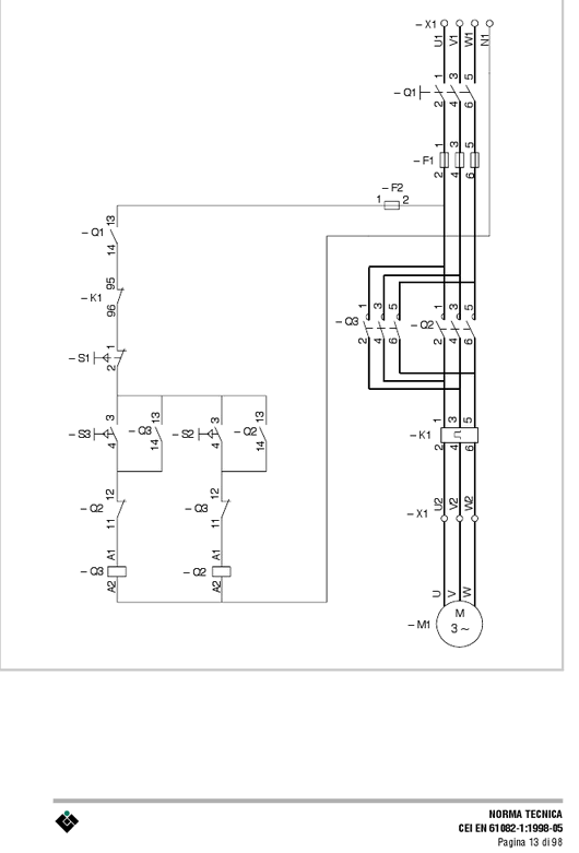

urbano ha scritto: nei messaggi 52, 53, 54 e 55 si indica di non utilizzare MAI negli schemi i punti di connessione, a meno di intersezione a croce dove ciò è necessario e richiesto.
Proprio cosi' , e direi che e' consigliato non metterlo nemmeno li, ma sfasare le connessioni per avere un doppio T come ha ricordato Isidoro, anche se io concordo con lui nel preferire "il punto" quando necessario!
Quoto quindi marco438 e Candy :ok:
Norme CEI 3-15 se non ricordo male ... e le Norme possono essere seguite o meno, lo sappiamo, uno puo' fare come vuole, ma se vogliamo fare uno schema "a regola d'arte", direi che e "consigliabile" seguirne le indicazioni.
urbano ha scritto: In altri schemi qui postati su altri messaggi si notano anche i ponticelli che scavalcano altri fili negli schemi, proprio per evidenziare che nell'incontro dei fili NON c'è connessione.
Orroreeeeee ... e il mio Anatema su chi usa i "cavallotti" ! :evil:
urbano ha scritto:Inoltre, personalmente sono rimasto fermo da molti anni alle poche regolette indicate da
Horowitz & Hill, The art of electronics che in un' appendice di 3 paginette dà alcuni suggerimenti
per disegnare gli schemi elettrici ...è proprio quella di disegnare SEMPRE i punti di intersezione quando servono!.
Le regole del Horowitz & Hill non fanno testo ... sono prive di ogni autorevolezza per la normativa grafica :!:
Non sto qui a fare le solite paginate di precisazioni, posto solo uno schema della CEI EN 61082-1 relativa alla "Preparazione di documenti utilizzati in elettrotecnica", che riassume in un esempio pratico il discorso ...
sperando che Raffaele Greco chiuda un occhio sulla violazione del CopyRight :mrgreen:
... poi ognuno faccia come meglio crede ... ma non postatemi schemi con Paint ... per favore :D

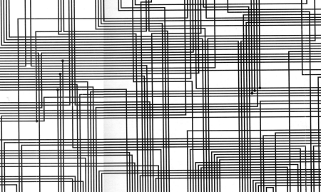

Non per spirito di polemica ma per chiarire un vero problema molto infido sugli schemi disegnati senza pallini, faccio vedere due esempi pratici.
Primo (A1-A2)
Succede spesso che due tracce ad angolo siano come in figura A1. Se nella manipolazione dello schema (anche con CAD puramente grafici come FidoCAD...) una delle due tracce di muove, sovrapponendosi ad un'altra come in figura A2, i pallini fanno la differenza. Questo perché se si utilizza la convenzione dei "pallini su ogni connessione", il circuito in A2 non passa la verifica avendo due pseudo-connessioni proibite, mentre se si utilizza la convenzione "pallini solo dove indispensabile", il circuito in A2 risulta perfettamente lecito anche se assolutamente errato.
Secondo (B1-B2)
Qui è rappresentato ciò che descrivevo nel mio messaggio precedente: se si accetta la convenzione rappresentata in B1, nel caso dello spostamento di una traccia si rischia di trovarsi nella situazione in B2 dove lo schema rappresenta un circuito diverso da quanto nell'intenzione del disegnatore. Adottando la convenzione "pallini su ogni connessione" la condizione in A1 non è ammessa e quindi l'errore non è più possibile.
Aggiungo uno stralcio di uno schema di piccola complessità ma con un minimo numero di incroci (tipico esempio dello schema di filatura all'interno di una macchina). Immaginatevi di lavorare su uno dei fili e di spostarlo di qualche posizione: cosa succederebbe se non ci fossero i pallini? La risposta è solo una: non sarebbe possibile sapere se lo schema è ancora valido oppure no.
