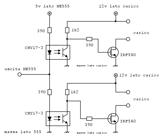

Io intedevo qualcosa del genere:
A me non sembra complicato e l'ho fatto in 1 minuto scarso (potrei aver sbagliato qualcosa :cool: perché nel mentre parlo al cel) e l'isolamento torna sempre utile, sia in questa applicazione che in possibili future.

Bella,
però per i fotoaccoppiatori userei le masse separate, ovvero
gli emettitori dei transistors li collegherei alla massa del carico
e il catodo del diodo del fotoaccoppiatore in basso lo collegherei alla massa del circuito 555.
Ah, l'IRF540 è un canale N, non P come disegnato :D
Se fosse il mio circuito, fatto da me,
metterei immediatamente/automaticamente una resistenza da 10k tra gate e source
e uno zener da 12V 1/2 watt col catodo verso il gate in parallelo a quella resistenza.
ma non lo devo fare io :ok:

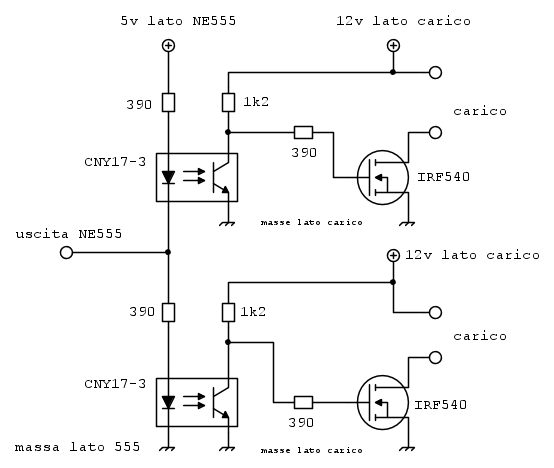

Ho fatto una pausa dallo studio e prima di riprendere ho corretto lo schema, che come giustamente fa notare urbano ha un "errore" in merito alle masse... in testa l'avevo pensato bene ma ho sbagliato a scrivere :lol:
Per quanto riguarda la resistenza da 10k tra gate e massa, in questo caso è possibile ometterla dato che il gate del MOS non rimane mai in uno stato logico "incerto" (se viene impiegata non comporta nessun malfunzionamento), anche lo zener di clamp è possibile ometterlo ma se c'è.. non guasta... come si dice, se è alta e bona va bene, ma se è pure bionda meglio :cool: a parte gli scherzi, dipende da quanti componenti il diretto interessato a questo circuito vuole concedersi per la realizzazione.
PS: il mosfet non è di tipo P ma N, guarda bene la freccia del source... è uscente :ok:
Circuito modificato, senza lo zener di clamp e la resistenza...

Messaggioda Foto Utenteurbano » 31 mag 2011, 17:41
Ciao Belva87 :D
per il canale N o P mi sono limitato a leggere, e trascrivere qui, la prima parola del DS del IRF540
http://www.datasheetcatalog.org/datashe ... s/9387.pdf
Non ci potevo credere neanche io
ma effettivamente la prima parola è......N-CHANNEL !
Ah, il simbolo del mosfet indicato del ds
è con la freccia al contrario di come è nel disegno.
Tu che dici ?
Ci possiamo fidare della ST ?
Ora controllo con le altre case costruttrici, voria mai che è la stessa storia del ds 317 National, sbagliato !
Urbano
Technology has the shelf life of a banana
Foto Utenteurbano
368 3 4
Messaggi: 294
Iscritto il: 21 lug 2010, 18:13
[16] Re: Come far accendere alternativamente 2 luci a LED
Messaggioda Foto Utenteurbano » 31 mag 2011, 17:52
Ok, ho controllato i ds delle altre case.
Per Fairchild e Phillips è proprio un N channel, l'hanno pure scritto a pag.1, rigo 1, parola 1.
IR e Bay Linear non gli è passato nenache per l'anticamenra del cervello di scriverlo nel ds.
Sai com'è, l'indecisone è alla base della flessibilità, no ?, fai te quello che più ti piace N o P .
Ma il simbolo su tutti i ds è proprio con la freccia al contrario del disegno.
Mha ?!

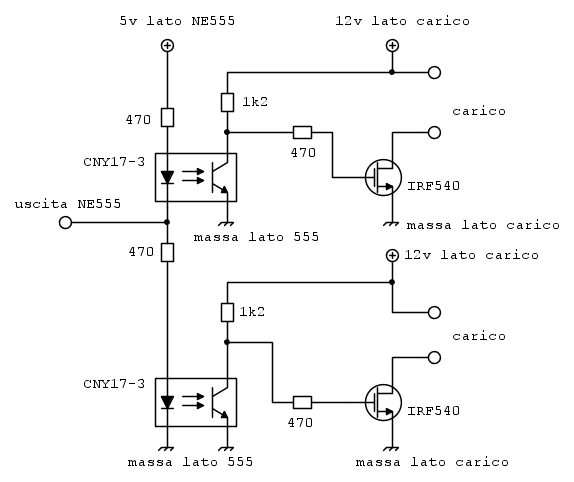

Messaggioda Foto Utentebelva87 » 31 mag 2011, 18:04
Siamo incappati in "errori" di simbologia... guarda qui sotto la voce "Simbolo circuitale". A priori io ho sbagliato io ad utilizzare il simbolo di un mosfet "normale" e non di un powermosfet, che è appunto quello riportato dalla ST e gli altri "producers" ... ma quello che avevo disegnato precedentemente resta in ogni caso un mosfet a canale N... :cool:
Ecco lo schema con il simbolo più idoneo per l'applicazione e che evita ogni ombra di dubbio se si consultano datasheet:
Passo e chiudo ;-) torno a studiare :roll:

Messaggioda Foto Utentealdebaran » 31 mag 2011, 22:12
Ciao, grato per i vari interventi, resterei dell'idea di usare il progetto di davidde. Dal bailamme di sigle, codici e simboli, errori nei DS, ho inteso che il 540 è un mosfet a canale N e che guardando lo schema che dovrei realizzare, D è in alto, G al centro e S in basso. Però non chiedetemi altro.
Ma per curiosità e tradotto in soldoni, a cosa serve aggiungere due fotoaccoppiatori o quanto incide la modifica proposta da urbano? A seconda di come riuscirò a dimensionarlo, il circuito sarà contenuto nel guscio di una delle due lampade, diversamente in una scatoletta di plastica stagna a parte.
Se poi mi dite che non ci sono problemi riguardo la lunghezza del cavo tra scheda e luci ( 2 metri MAX x 1,5/2 mm di sezione), potrei posizionarlo nell'armadietto della batteria, in migliori condizioni climatiche.
Così, se il fatto di utilizzarlo comunque all'esterno, freddo in inverno e caldo d'estate, rientra nelle condizioni gravose che intendeva belva87, cambiamo (cambiate!) qualcosa, se no andrei avanti così...
Ciao e tenchiù a tutti.
0 3
Messaggi: 75
Iscritto il: 4 lug 2008, 23:11
[20] Re: Come far accendere alternativamente 2 luci a LED
Messaggioda Foto Utentesimo85 » 31 mag 2011, 22:26
La soluzione con gli optoisolatori è la più adatta per pilotare i due N-Channel in intermittenza in questa situazione, senza che il funzionamento di uno disturbi l'altro.. Semplicemente si accenderà o uno o l'altro LED interno del fotoaccoppiatore e di conseguenza si attiverà il relativo fototransistore interno, pertanto fossi in te userei la soluzione di belva87 :ok:
