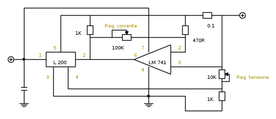

LM317 + resistenza? Non è una bella soluzione.
E' meglio usare un L200 con il quale, oltre ad avere un' ottima regolazione della tensione, riesci a fare un vera limitazione in corrente.
Foto UtenteTardoFreak
73,9k 8 12 13
Messaggi: 15754
[16] Re: caricare batteria al piombo 12 volt da auto
Messaggioda Foto Utentedavi82 » 24 giu 2011, 0:20
Visto che si era partiti per una soluzione "semplice" LM317+resistenza è un'eccellente soluzione. Peraltro molto ma molto più facile da trovare ovunque piuttosto che un L200.
Chiaro che L200 è perfetto.

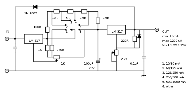

Messaggioda Foto Utentemarco438 » 24 giu 2011, 8:37
I miei suggerimenti precedenti riguardavano un sistema pratico e veloce da realizzare senza troppi problemi ne' ho specificato quale dovesse essere la tensione d'uscita dell'alimentatore (era solo uno tra molti che ho trovato in rete).
Se, al contrario, Sampei e' intenzionato a realizzare qualcosa di veramente valido, e' da prendere in seria considerazione il suggerimento di Foto UtenteTardoFreak che quoto in pieno. (L200) :ok:
Se poi ci dovessero essere problemi nel reperimento del componente, si potrebbe adottare la soluzione(piu' complicata) dei due LM 317; uno configurato come regolatore in corrente, seguito da un secondo come regolatore di tensione.
[20] Re: caricare batteria al piombo 12 volt da auto
Messaggioda Foto Utentemarco438 » 24 giu 2011, 11:46
Visto che li avevo gia' fatti e perche' Sampei si faccia un'idea, allego i due schemi di cui ho parlato
Soluzione con L200, come da datasheet:
Soluzione con 2 LM317:
Le misure in tensione e corrente indicate sono approssimative e dipendenti dalla tolleranza dei componenti.
