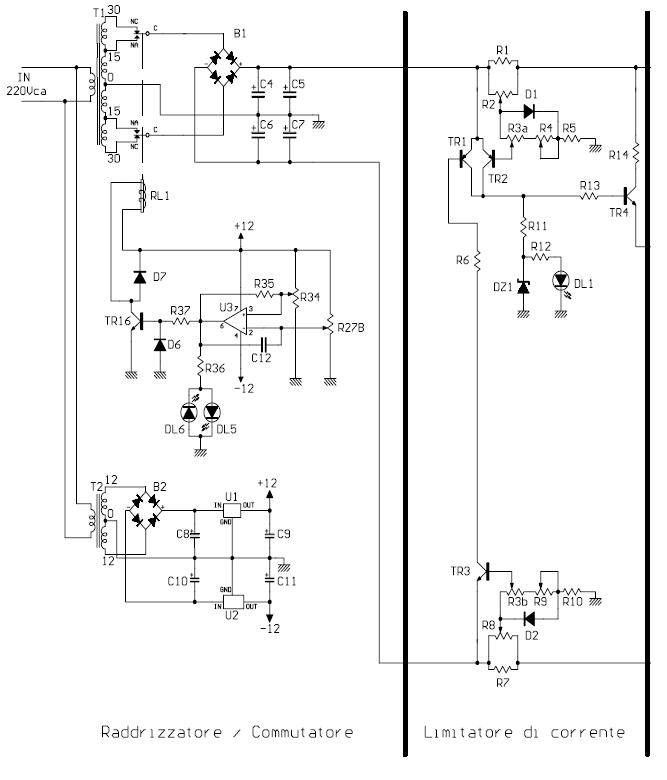

Incredibile, stavo leggendo un post in cui postavi un, a mio avviso, progetto.
Il progetto con lm317; si potrebbe fare due canali, per avere anche due alimentazioni separatamente regolabili. Ma credo non sia prevista la limitazione di corrente. Ora vedo però lo schema che hai appena postato.
Grazie mille Foto Utentemarco438, speravo in un tuo intervento :ok:

Guardati lo schema con comodo poi, al limite, cerchiamo anche altre soluzioni.
TONYSTARK ha scritto:Grazie mille Foto Utentemarco438, speravo in un tuo intervento :ok:
Bastava chiamarmi. :D

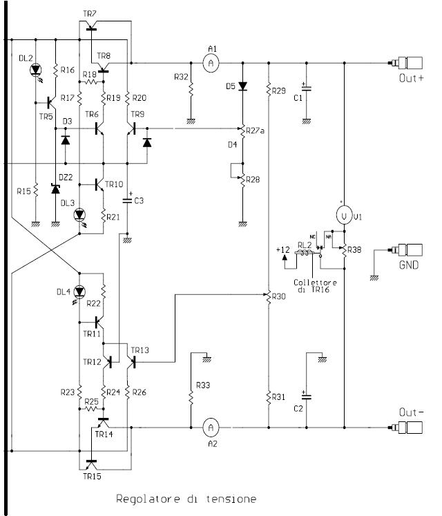

Ma è uno spettacolo!!!!
Finito adesso l'interessantissima lettura :D
Non ho capito proprio tutto tutto... a dire il vero, ma sembra avere tutte le carte in regola.
Unico punto è che il voltmetro misura la tensione tra le linee; mi chiedo se non fosse meglio avere due voltmetri linea neutro?

Messaggioda Foto Utentemarco438 » 24 set 2011, 18:22
TONYSTARK ha scritto:Unico punto è che il voltmetro misura la tensione tra le linee; mi chiedo se non fosse meglio avere due voltmetri linea neutro?
La linea positiva e negativa vengono "equilibrate" dal partitore facente capo ad un unico potenziometro; si presume quindi che le due tensioni siano uguali (anche se opposte) rispetto al comune.
A questo punto che funzione avrebbe un secondo strumento di misura?
Sarebbe interessante poter postare lo schema per vedere cosa ne pensano anche gli altri.

Ottima l'idea di postare lo schema, che faccio lo incollo come immagine oppure lo rifaccio da capo ( :( )in fidocad?
Io farei entrambe le line regolabile, che ne pensi? in questo modo se devo portare 2 alimentazioni diverse me la cavo. ancora meglio poter mettere un interruttore per abilitare le due linee separate o unite con unico regolatore e voltmetro.

[17] Re: Strumenti indispensabili
Messaggioda Foto Utentemarco438 » 24 set 2011, 18:41
Per il momento lo incollerei come immagine.
Per il resto, se vuoi due linee da potersi regolare separatamente, allora tanto vale usare schemi standard (nel mio articolo ce n'e' uno con L200) che sono anche di piu' semplice attuazione; la vedo un po' dura andare a modificare questo per le tue esigenze. :-M

Messaggioda Foto UtenteTONYSTARK » 24 set 2011, 18:46
In tanto riporto lo schema, diviso in due pezzi ...
Scusate le dimensioni, ma ho paura che altrimenti alcuni dettagli altrimenti non si vedano.
Per quello che riguarda le modifiche, uno non potrebbe utilizzare questo schema fino alla seconda parte, e poi fare la regolazione di tensione farla speculare e "autonoma" per i due canali.
Magari qualcosa come quella del post di cui ti parlavo prima...
