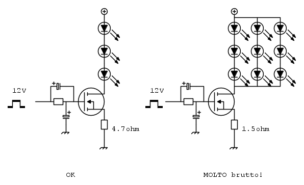

Il circuito che ho proposto per la prova
era già stato da me simulato con Mocrocap9.
Con V1=12V e V2 impulsiva (ON da 0.1 a 3s)
Ed ecco i risultati:
Come si vede dalla traccia rossa (corrente
in R1, con scala raddoppiata) risulta
un fade-in ed un fade-out di ca 1/2s.
E' però chiaro che solo una prova effettiva può
permettere di giudicare l'effetto luminoso.

Se metti un condensatore in parallelo a R2 in modo che il partitore capacitivo che risulta faccia passare un gradino sul gate di ampiezza circa uguale alla tensione di soglia del MOS riduci di molto il ritardo di accensione e spegnimento.
Ad esempio se V2 e` un gradino di 12V e la soglia del MOS e` di 4V, con un condensatore da 47uF dovrebbe annullarsi il ritardo.
Se poi
crokman mette la resistenza sul source, l'accensione e` ancora piu` graduale, perche' viene ridotta la transconduttanza del MOS, ma c'e` il problema che volendo accendere tre serie alla volta, le serie di led vengono in parallelo secco, e cio` non e` per nulla bello.

Non mi sono preoccupato del "ritardo" introdotto
(le accensioni e gli spegnimenti devono poi essere
ulteriormente ritardati), ma l'inconveniente introdotto
dal secondo condensatore è l'annullamento del fade-out.

Dovrebbe esserci lo stesso: il gradino di 12V passando per il partitore capacitivo da` 8V sul gate, ancora piu` che sufficienti a tenere il MOS in conduzione.
Non e` che nella simulazione hai usato tempi di ON e OFF troppo corti e la rete sul gate non e` andata a regime? Questo e` quello che ottengo: la curva verde e` con la resistenza di limitazione di corrente sul drain, quella azzurra con la resistenza sul source.
Sì, in realtà avevo considerato un impulso di 8V
per 3s, ma per andare a regime occorre superare i 10s
(oltre i quali si ottiene anche il fade-out).

a me interesserebbe che i 33 blocchi di led si accendano in circa 1ora, stessa cosa per lo spegnimento... quindi, a conti fatti, se si dividono i 60 minuti per le 33 unità, mi servirebbe un fading di circa 2 minuti a gruppo...
che ne dite, ci se la fa ad ottenere una cosa simile?
ovvero in 2 minuti il primo gruppo di led arriva alla max intensità e, diciamo che magari 30 sec prima si inizino ad accendere i successivi e così via... stesso procedimento alla rovescia per spegnere le luci...
oppure un procedimento che comunque mi dia un fading simile...

Ma i gruppi non erano solo 11, ciascuno formato da 3 stringhe in parallelo?
