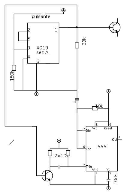

Direi che il trigger deve essere preso dal comando del relè
(la temporizzazione deve partire solo quando questo è eccitato
ed arrestarsi se questo viene diseccitato)
Ti pregherei inoltre di usare Fidocad, in modo che possiamo
facilmente apportare eventuali correzioni.

fidocad c l ho ma e senza componenti ew non saprei come farli, poi il comando del rele e' dove ho messo pulsante

il comando della centralina e a impulso come se fosse un pulsante

capito il comando del transistor si collega al pin 1 del 4013

Se usi LTSpice, non dovrebbe esserti difficile
disegnare anche con Fidocad (vedrai che è semplice!)

Verso le basi dei transistor ci vanno delle resistenze
limitatrici delle correnti che pilotano le basi stesse.
Ed ora l'uscita del 555 deva dare un breve impulso
positivo alla fine della temporizzazione che
resetti il 4013

si infatti l ho dimenticata e una da 10 kohm
come posso fare un piccolo impulso dal 555
