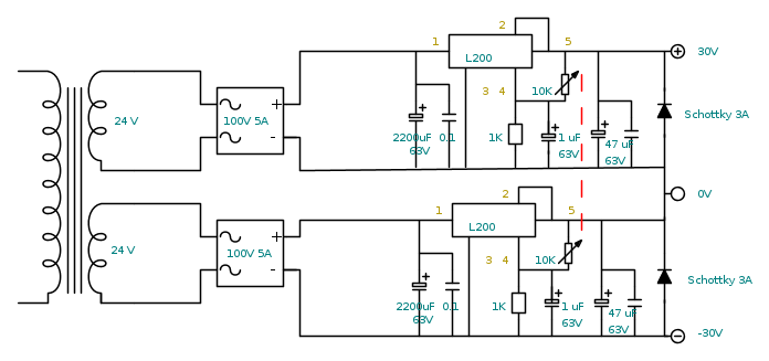

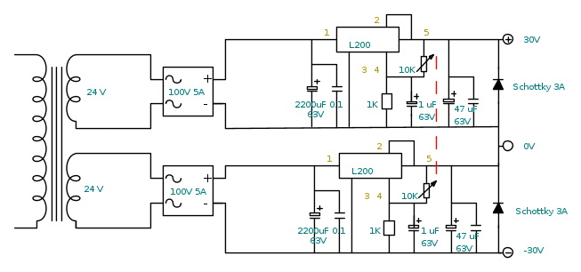

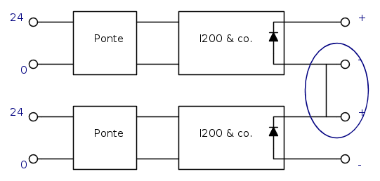

TONYSTARK ha scritto:Non mi convince tantissimo il corto tra i due canali... ma potrebbe andare.
SE i secondari sono isolati, puo` funzionare. Si fa in fretta a verificare la separazione dei secondari con un ohmetro.
I diodi in antiparallelo sono in figura:
Meglio se sono degli Schottky da 3A. Servono a proteggere gli integrati se si fa un corto fra uscita positiva e negativa.
La tensione dopo i ponti viene di una trentina di volt abbondanti, quindi tieni presente che la massima corrente erogabile a bassa tensione e` limitata dalla protezione termica e dalla SOA protection dell'integrato. Vedi figura 3 del datasheet.

Messaggioda Foto UtenteTONYSTARK » 4 dic 2011, 11:47
I due secondari sono completamente isolati l'uno dall'altro, ho effettuato una prova poco fa col il tester.
Si pensava di fare una limitazione di corrente anche tramite un selettore e delle resistenze, per cui credo, anzi spero di non portare mai al limite della protezione termica.

Messaggioda Foto Utentealev » 4 dic 2011, 12:24
Chiedo scusa per la mia supponenza nel post precedente.
Dopo aver messo giù lo schema, ho capito che non c'è motivo per cui non debba funzionare.

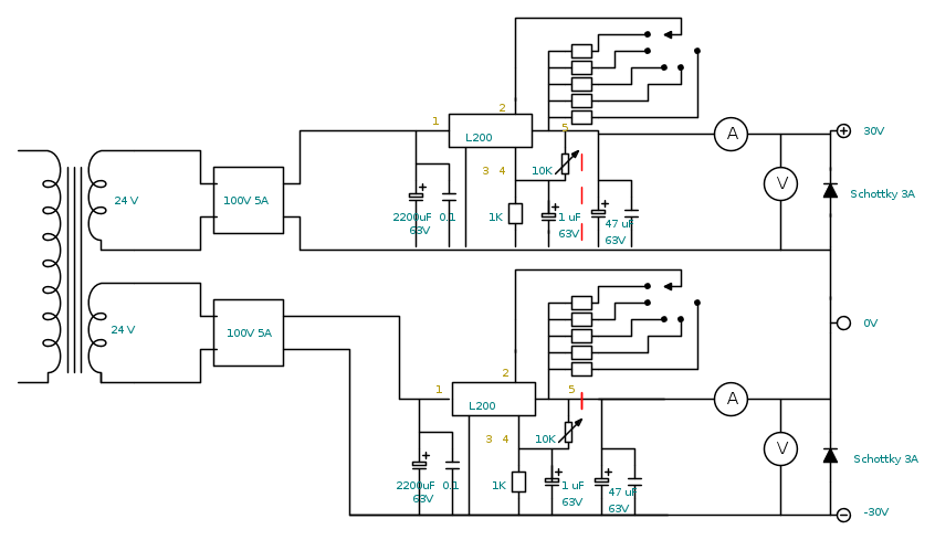

Quindi diciamo che il tutto dovrebbe venire una cosa del genere?
3.760 5 11 13
Messaggi: 2022
Iscritto il: 24 mag 2010, 21:00
Località: Roma
[15] Re: Trasformatore per alimentatore
Messaggioda Foto Utentemarco438 » 4 dic 2011, 12:55
Volevo postare lo schema definitivo per "chiarire" meglio il thread ma vedo che Foto Utentealev mi ha preceduto.
Manca pero' la parte concernente la regolazione di corrente; non so se Foto UtenteTONYSTARK ha poi fatti i calcoli relativi alle resistenze necessarie ne ricordo quale decisione abbia preso relativamente allo schema da seguire.
Le strade erano due: questa con il potenziometro
e l'altra con sole resistenze e commutatore:
Stabilita e chiarita quest'ultima parte, si puo' dare inizio alla costruzione vera e propria.

Messaggioda Foto UtenteTONYSTARK » 4 dic 2011, 13:12
Se lo schema da me postato è valido... si arriva all'ultima domanda prima di comprare gli ultimi componenti e montare il tutto... Le resistenze sul selettore; utilizzate per limitare la corrente erogata dal l200, vengono calcolate, come mostrato perfettamente nell'articolo di Foto Utentemarco438; con la seguente formula:
I_max = 0.45 R
Volendo ottenere i seguenti valori limitati:
0.1; 0.2; 0.3; 0.4; 0.5; 0.6; 0.7; 0.8; 0.9; 1 A
So che tutti questi valori sono completamente inutili e decisamente troppi, ma alla fine in negozio avevano selettori a 10 scatti e giuste 10 sono le divisioni principali del mio amperometro... per cui tanto vale :mrgreen:
