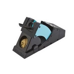

Messaggioda Foto UtenteBeppe82 » 3 gen 2012, 19:17
non intendo la spugnetta da cucina (anche se ci assomiglia abbastanza) ma questa
Immagine
ma potrei aver preso lucciole per lanterne. in ogni caso pure io uso la spugnetta normale, anche se con l'acqua di rubinetto mi incalcara alla grande la punta e lo stelo

Messaggioda Foto UtenteTardoFreak » 3 gen 2012, 19:19
Quella pagliuzza serve per i saldatori con punta in rame non nichelata.
Sono saldatori che non si usano per l' elettronica ma per altri lavori.
