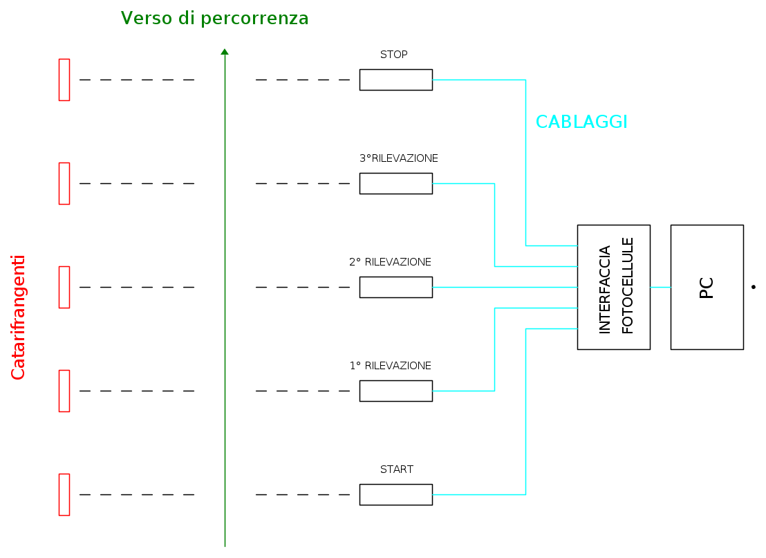

Si, come ha intuito [user]gohan[/user] la mia idea era proprio quella di utilizzare l'ingresso della porta parallela per rilevare i tempi. Anche l'idea di Foto UtentePaolino è applicabile io però non saprei da dove partire.
Se dovessi farlo io proverei così:
- 5 fotocellule a riflessione su catarifrangente, se ci si accontenta di fare i rilevamenti in condizioni di luminosità ambientale non al massimo (ovvero non sotto il sole di mezzogiorno) si possono trovare delle fotocellule a prezzi accettabili (tanto per dare un valore indicativo tra i 30 e i 50€ cad).
- Scheda di interfaccia che raccolga i cablaggi dei 5 sensori, deve quindi provvedere all'alimentazione delle fotocellule e alla gestione dei segnali di uscita. La scheda è provvista di un connettore (DB9 o DB25 dipende dalla presa sul portatile) che va inserita direttamente sul computer per comunicare al cronometro il passaggio dell'atleta davanti al sensore.
- Infine appoggerei il tutto a questo programma per il PC (xnote stopwatch) che, se configurato a dovere, permette di salvare i dati direttamente su un foglio Excell.
Secondo me è fattibile, ho però il dubbio che il budget massimo sia un po' troppo limitato (avevo sbagliato a leggere) e si rischia di sforare. Inoltre volendo realizzare un sistema di cronometraggio al centesimo di secondo bisognerebbe fare dei test per valutare la ripetibilità delle misure e la precisione effettiva per assicurarsi di aver fatto un qualcosa di affidabile.

[20] Re: Costruire Kit Cronometro + Fotocellule
Messaggioda Foto Utentedavidde » 15 gen 2012, 0:34
daniele62 ha scritto:Ora che ci penso per le fotocellule potrei trovarle a prezzi interessanti visto che ho un amico che ha una ditta che installa cancelli,basculanti,ecc quindi dovrebbe averle le fotocellule e penso di spuntare un buon prezzo.vanno bene le fotocellule ad incasso dei cancelli?
Per me non sono adatte, i motivi sono due, il primo è che solitamente le fotocellule dei cancelli automatici sono composte da trasmettitore e ricevitore, quindi saresti costretto a raddoppiare i cablaggi di alimentazione. Questo oltre ad essere scomodo dal punto di vista del piazzamento dell'attrezzatura è anche fastidioso per chi si troverà a doversi fare cronometrare perché a meno di non allungare molto i cavi se li troverebbe in mezzo ai piedi.
Il secondo motivo è che le fotocellule dei cancelli sono studiate per non reagire istantaneamente ma hanno un tempo di latenza (cioè di ritardo tra il momento dell' interruzione del fascio luminoso al momento in cui forniscono la risposta) piuttosto lungo voluto da chi le progetta per evitare false commutazioni quando piove o nevica. Inoltre comandano in uscita un relé che ha tempi di commutazione non idonei a misurare il centesimo di secondo.
Ti servono fotocellule a riflessione (su catarifrangente) con uscita a transistor tipo queste.
In sostanza il piazzamento del cronometro sarebbe questo:
La parte di elettronica da sviluppare e costruire è quella relativa all'interfaccia delle fotocellule e i cablaggi, il resto sono tutti componenti commerciali. Se tu sia in grado di costruirla non lo so, se non hai mai preso in mano il saldatore e non hai confidenza con i componenti elettronici potrebbe essere una bella avventura ma se non hai fretta e ti accontenti potresti tirarci fuori qualcosa di buono...
