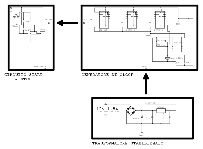

Se vuoi seguire il mio schema di massima, il segnale ad 1Hz passa prima attraverso il circuito start/stop; poi va a contatore.
dimitri94 ha scritto:
il tutto alimentato a 5 V con un trasformatore... :-)
esatto...?
Chiariamo il punto: un trasformatore riduce la tensione di rete, quindi alla sua uscita troviamo una tensione alternata. Il tuo circuito deve essere alimentato in continua; quindi la tensione va rettificata,filtrata e stabilizzata. Serve in poche parole un alimentatore stabilizzato.

Basta un trasformatore da 10/12V 1.5A, un ponte un 7805 e due o tre condensatori.
Puoi vedere nel mio articolo.

A proposito di scrivere, mi sono accorto adesso che negli schemi non hai messo il nome ed il valore dei componenti. Vedi di provvedere; gli schemi devono essere chiari.

nello schema del trasformatore i due condensatori sarebbero da 0,3 F e 0,1F...?

Messaggioda Foto Utentedimitri94 » 7 feb 2012, 21:24
ecco lo schema del trasformatore, del generatore di clock e del circuito start & stop con i valori:

Ok.
Ti avevo pero' pregato di eliminare i ponticelli ed i punti non necessari.
E insisti nel dire "trasformatore stabilizzato" nonostante la spiegazione che ti ho dato in precedenza! :evil:

ti avevo pero' pregato di eliminare i ponticelli e i punti non necessari
Scusami ma li o lasciati per facilitarmi quando andro poi a farlo e che sono anche abituato a farli cs perché a scuola ci dicono sempre di metterli... :?
marco438 ha scritto: insisti nel dire "trasformatore stabilizzato"
Quindi lo devo chiamare alimentatore stabilizzato giusto...?? :-)
