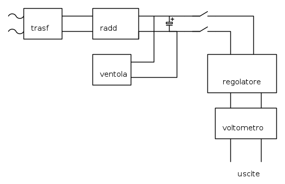

Se al posto del transistor ci fosse un regolatore integrato, forse potrebbe andare anche se manca qualcosa.
Prima di proseguire pero' devi rispondere a queste domande:
1. Quali sono i risultati in termine di corrente e tensione che vuoi ottenere.
2. Di quale trasformatore disponi ( volt alternati ed ampere)
3. Hai letto l'articolo che ho suggerito?
4. Se si,hai visto qualcosa che potrebbe fare al caso tuo.

Complimenti per aver utilizzato così rapidamente FidoCad, se guardi nei menù a destra ci sono i simboli già pronti da inserire negli schemi, farai prima e meglio.
Hai disegnato lo schema che nell'articolo di
marco438 utilizza un regolatore di tensione della serie 78xx (cerca in rete i datasheet così vedi bene cosa sono), nel tuo caso ti consiglierei di guardare un po' più sotto dove si parla del LM317, in tutti i casi il transistor serve se pensi di dover alimentare con questo apparecchio utilizzatori che richiedano più di 500/700 milliamper, al di sotto di questa soglia puoi evitare il transistor ed avvalerti del regolatore 78xx o LM317, al quale è meglio applicare un'aletta di raffreddamento se la corrente di utilizzo supera i 400 milliamper.

quindi se io volessi creare un generatore che mi premetta di avere dalle 1.5 alle 24 V dowrei usare LM371 e per quanto riguarda l'corrente in uscita non lo so dal momento che dovevo usare lo schema per alimentare alcuni circuti su basetta da elettronica pensavo poteste darmi consigli anche riguardo l'corrente finale

Se ancora devi comprare il trasformatore, devi stabilire prima quali correnti e tensioni vuoi ottenere.
Con l'uso del solo LM317, si puo' ottenere in uscita una tensione variabile da 1.2 a 37V per una massima corrente di 1A.
Se necessiti di correnti superiori, sara' necessario aggiungere un transistor di potenza a sostegno.
Hai detto di non aver capito alcune cose; perche' non ce le dici cosi' ti chiariamo le idee?

non mi è chiaro la funzione di tutti i componenti nello schema comunque le tensioni che fornisce LM317 sono + che sufficenti dato che al massimo devo avere 24 volt e come corrente per elettronica forse 1A è anche troppo.
se potete postarmi un tipo di trasformatore mi farebbe molto comodo
se può aiutarvi vi posto i componenti che intendevo usare:

Se questo e' quello che vuoi, ti serve un trasformatore che possa fornire 24Vac e 2.5A.
C'e' da considerare comunque che, essendo l'alimentatore variabile, non potrai ottenere 1A alle basse tensioni ma dovrai accontentarti di molto meno.
Se per esempio richiedi all'integrato 1A a 5V, lo stesso si trovera' a dover dissipare in calore la differenza tra la tensione di ingresso e quella di uscita (nel caso 24-5= 19Vx1A = 19W); in tale situazione, visto che e' munito di una protezione termica, quando il calore raggiungera' la soglia di intervento, cessera di funzionare.
Anche se probabilmente non adopererai mai correnti superiori, e' quindi conveniente lavorare in sicurezza ed aggiungere un transistor a sostegno.

ok quindi ottengo meno di 1A e va bene e inoltre devo dissipare molto bene l'integrato ok potete anche postarmi un disegno del regolatore
