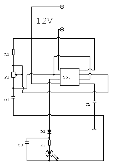

perfetto ne sono venuto a capo.... :D
faccio lampeggiare il led con un 555... :mrgreen:
pensandoci su mi sono ricordato che le luci di natale del mio albero (oramai in cantina :mrgreen: ) si accendono e si spengono graduali ma all interno della centralina non c' è nessun micro...
come possibile...? :-o
c' è percaso un metodo alternativo al micro per l accensione graduale...? :-o

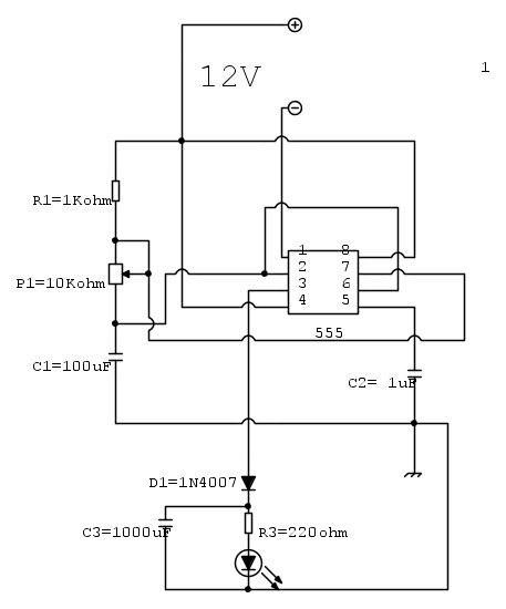

Messaggioda Foto Utentemarco438 » 11 mar 2012, 21:00
Hai mai pensato di mettere i valori dei componenti negli schemi?
Ho notato che non lo fai mai cosi' come non indichi negli integrati i vari pin.
In questo modo, chi legge capisce poco di quello che il circuito dovrebbe fare ed e' possibile che rinunci a rispondere.
Poi, a cosa serve quel diodo in uscita dal 555?

Messaggioda Foto Utentedimitri94 » 11 mar 2012, 21:29
marco438 ha scritto:Ho notato che non lo fai mai
è vero scusatemi... :roll:
marco438 ha scritto:a cosa serve quel diodo in uscita dal 555?
senza il diodo il led lampeggia normalmente... se invece lo si mette, quando l' onda quadra del 555 è bassa permette l' effetto "spegnimento in dissolvenza" del led... :-)
l' ho scoperto prima provando su breadboard... :-)

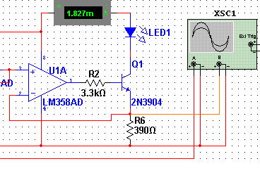

Quello che hai realizzato mi sembra un dimmer
e non un un variatore automatico all'accensione e allo spegnimento
Se ti interessa posso mandarti uno schema con un solo integrato
(LM358) e un transistor. L'unica esigenza è un'alimentazione duale.
Foto Utenteg.schgor

[18] Re: variazione automatica luminosità led
Messaggioda Foto Utenteg.schgor » 11 mar 2012, 22:51
Ti mando direttamente la simulazione in Multidim:
Chiedi quello che non ti è chiaro.
