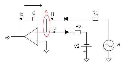

Messaggioda Foto UtenteDirtyDeeds » 19 mar 2012, 0:44
Foto Utentedarkweader riesci ad analizzare cosa capita in questo circuito in un periodo del segnale di ingresso v_\text{i}?
In particolare, rispondi a queste domande (ripeto, considera un periodo del segnale di ingresso):
1) Quanto vale il potenziale del nodo A?
2) Come ti aspetti che sia la corrente i_2?
3) Come ti aspetti che sia la corrente i_1?
4) Sulla base dei punti 1-3) precedenti, determina la tensione di uscita dall'opamp a fine periodo per una tensione di ingresso v_\text{i}(t) = V_\text{ip}\sin2\pi f t.
55,9k 7 11 13
Messaggi: 7012
[19] Re: Comprensione circuito
Messaggioda Foto Utentedarkweader » 19 mar 2012, 6:20
Probabilmente sto per dire un mare di cavolate...
Considerando l'operazionale reale: V^+ \approx V^- ed I^- \approx 0
1)il nodo A è da considerarsi virtualmente a massa
Considerando un solo periodo del segnale in ingesso andiamo ad analizzare quindi una tensione Vi>0 in un semiperiodo ed Vi<0 nell'altro
Non capisco se devo considerare il Condensatore essendo da 1uF, alle frequenze da 1Mhz a 10Mhz come una bassa impedenza, oppure devo considerare la corrente che scorre nel condensatore come I_o=i_c= \frac{dV_c(t}{dt}
Il diodo D2 dovrebbe essere sempre in conduzione, essendo la tensione sul catodo negativa e Va=0.
V_o=-V_c(t)=\int_{0}^{t} i_c(b) db
Se v_i>0
D1 ON,D2 ON i_1-i_2-i_o=0 i_o=i_1-i_2
V_ip-R1i_1-V_D=0 da cui ricavo i1 che dovrebbe essere sempre positiva
-V_2+R2i_2+V_D=0 da cui ricavo i2 che dovrebbe essere sempre positiva
in questo caso Vo è maggiore rispetto al semiperiodo successivo
Se v_i<0 D1 OFF,D2 ON i_1=0           i_o=-i_2
-V_2+R2i_2+V_D=0
Ottengo una tensione Vo sempre negativa? che serve ad avere una Vg<0 relativa al JFet ?
o invece ho scritto un mare di caxxate
domani, ad un orario più decende riguardo meglio tutto, almeno mi sono portato un po' avanti (non me ne vogliate), visto che devo riuscire a finire tutto per il 20 XD :cry:

[20] Re: Comprensione circuito
Messaggioda Foto UtenteIsidoroKZ » 19 mar 2012, 6:43
darkweader ha scritto:1)il nodo A è da considerarsi virtualmente a massa
Vedi qui viewtopic.php?f=1&t=16478&p=112710#p112710 e questo articolo
