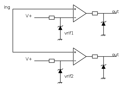

Il segnale non viene direttamente dalla candela perche è un sistema di accensione particolare...c'è una centralina apposita che crea un segnale di trigger, sulla base di quello della candela, onda quadra 12V.
Per quanto riguarda la tua idea:
-Siccome diciamo che la parte dei led è un po' "variabile" (volevo infatti apposta usare una 1000fori perché magari un giorno voglio aggiungere un uscita led intermedia aggiungedo 2 transistor e faccendo le 2 modifiche al circuito)
-per comparatori intendi una cosa del genere(manca la retroazione per regolare l'amplificazione,ma comunque devo ancora vederlo, siamo ancora fermi alla misura dello slew rate e correnti di ingresso!!):
Sarebbe ottima come idea :ok: ma non so se sia più conveniente, vista un po' la "variabilità" del circuito

Pioz ha scritto:Il segnale non viene direttamente dalla candela perche è un sistema di accensione particolare...c'è una centralina apposita che crea un segnale di trigger, sulla base di quello della candela, onda quadra 12 V.
C'è da capire o meglio verificare se il segnale è esattamente quello che ti interessa, cioè ad ogni scoppio hai un impulso o meno. Puoi verificarlo con un oscilloscopio? Serve anche per capire la tempistica dell'impulso, il tipo e altre cosette da non sottovalutare.
Per comparatore intendo integrato tipo LM393 pagina 9.
Per la variabilità del circuito a led... secondo me dipende da cosa pensi che nel futuro possa variare, di certo è che la parte che più ti interessa ed è fondamentale è ilconvertitore frequenza/tensione, che una volta fatto resta il punto fermo da cui partire per il pilotaggio dei led, per come la vedo io..... farei due circuiti separati collegati da un connettore, il quale porta la tensione generata dal convertitore frequenza/tensione al circuito di pilotaggio driver, a questo punto se vuoi variare il pilotaggio, stacchi il connettore, progetti un nuovo pilotaggio e amen.

Pioz ha scritto:Per quanto riguarda l'uso dei comparatori:Come circuito lo ritieni più semplice di questo sia per quanto riguarda progettazione che per quanto riguarda sborglio e roba varia? perché non mi hai ancora convinto...Ci sono altri svantaggi nell uso del driver?
Il driver ha lo svantaggio dello sbroglio, se si può definire svantaggio, è più complesso indubbiamente e ciò non è buono sopratutto in circuiti del tipo che "di rogne ne hanno già parecchie di loro", per esperienza...
Perciò ho pensato, perché tutto quel popò di roba quando con i comparatori è molto più semplice, infondo allo status attuale ti basta un comando del tipo on off, non graduale o "a punto". Se un giorno ti servirà, puoi sempre metterlo in un secondo momento, questo però ripeto, dipende da quello che vuoi fare tu ora, di certo è che prevedere una feature di sviluppo successiva è abbastanza semplice in questo caso.
Il pilotaggio a mosfet è molto semplice, con il collettore del comparatore tramite opportuna rsistenza di pullp si pilota il mosfet di tipo N, a cui drain "attacchi" il tuo carico. Perdona la svogliatezza, dopo questo post vado a dormire, se ti interessa semai vediamo di fare qualche schema che rende più chiara la cosa.

Ti faccio lo schema in Fidocad per il controllo a mosfet previa breve spiegazione.
Sostanzialmente è un normalissimo controllo on/off di tipo elettronico, concettualmente puoi vedere il mosfet come un relè. Il terminale di Gate del mosfet puoi vederlo come la bobina del relè che "tira" il contatto, il contatto del relè puoi associarlo al Drain e il Source del mosfet, quando piloti il Gate tra Drain e Source scorre corrente come il il contatto del relè... nella realtà la cosa è diversa ma è per farti capire il concetto, diciamo che macroscopicamente parlando le cose vanno così...
Non ho verificato la logica del funzionamento, potrebbe servirti un comparatore invertito. Non è presente l'isteresi per semplificare il circuito.Il comparatore 393 "esce" a collettore aperto...

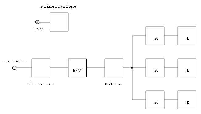

Intanto ti metto lo schema a blocchi del circuito, poi direi che in una prima fase di sperimentazione si può fare a mille fori o addirittura a breadboard (più comoda almeno per me), poi però meglio fare una PCB per come la vedo io o rifare un'ottima filatura su millefori dopo le opportune modifiche e del primo prototipo. Infine mettere un po' di lacca protettiva sui fili e sui componenti ed eventualmente se le sollecitazioni meccaniche sono elevate (e credo lo siano se la macchina è da gara) mettere della colla a caldo nella filatura e tra i componenti critici per evitare che si stacchino le saldature, ma queste cose vengono dopo...
Per la soluzione a breeadboard se non hai a disposizione un motore, o comunque per semplificare all'inizio, ti serve un generatore di segnale con dutycicle fisso al 50% e frequenza variabile dal minimo al massimo e... un oscilloscopio :mrgreen:
Schema a blocchi:
Il filtro RC va impiegato se il segnale fornito dalla centralina è "sporco", in ogni caso prevedere una resistenza e un condensatore non è uno sforzo e un costo estremo...
Il buffer è "facoltativo", dipende da quanti comparatori devi collegare a seguito del convertitore F/V. A spanne, senza calcoli e ad "esperienza" direi che fino a 2 LM393 (cioè 4 comparatori) non dovresti averne bisogno, ma in ogni caso è da verificare.
A= Stadio comparatore con isteresi
B=Stadio finale di pilotaggio del carico a mosfet
Effettivamente si potrebbe interporre un ulteriore stadio tra la centralina e il tuo circuito che serve per isolare elettricamente i due circuiti, si può fare con un fotoaccoppiatore... diciamo che è un'ulteriore sicurezza, ma ha anche i suoi svantaggi... se l'uso non è commerciale io lo tralascerei.
