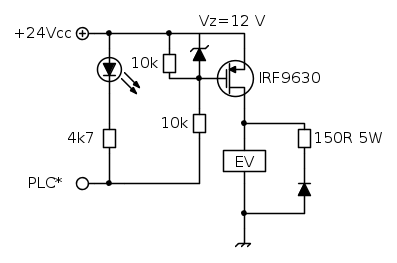

fai fuori zener e MOS.
Ne approfitto per chiedere: in quali casi è necessaria una resistenza di gate? (sempre?)

Li` e` necessaria per non mettere 24 V di VSG e per non rompere lo zener. In altri casi e` necessaria, quando il driver e` a bassa impedenza per evitare ringing nella maglia di gate che farebbe accendere e spegnere piu` volte il MOS.

IsidoroKZ ha scritto:Fra gate e PLC devi mettere una resistenza altrimenti fai fuori zener e MOS.
Giusto, mi è venuto in mente appena sono andato a letto.
Questo dovrebbe essere sistemato.
Ho un po' di dubbi sulla resistenza tra G e il PLC
Ma lo zener è davvero necessario?

DonJ ha scritto:Ma lo zener è davvero necessario?
No, ma porta bene :-) Puoi mettere solo un partitore lo zener serve per essere assolutamente sicuri che la tensione gate source non vada oltre i limiti accettabili per il MOS

Foto UtenteDonJ, il resistore da 4k7 non è di un valore un po' altino?

IsidoroKZ ha scritto:No, ma porta bene :-)
Ottimo, lo terrò comunque di sicurezza.
Grazie!
gohan ha scritto:Foto UtenteDonJ, il resistore da 4k7 non è di un valore un po' altino?
Mah, quel LED per ora deve stare dentro al quadro e serve solo a me per controllare che tutto funzioni.
Poi comunque a 24 V sono 5mA, quindi direi più che sufficienti.

Solo un'osservazione pratica: in europa le uscite statiche dei PLC sono di tipo PNP, probabilmente qualcosa come dei P-MOS in open drain.

Grazie Foto UtenteCandy per l'osservazione. Potevo arrivarci anch'io perche' il circuito originale era attivato da una uscita che andava alta, e poi era stato aggiunto che era una uscita open collector.
E quindi Foto UtenteDonJ ti serve il transistore di ingresso per invertire il comando.
