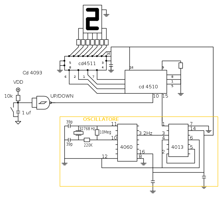

Messaggioda Foto Utentecarlomusumeci » 30 mag 2012, 18:40
Buonasera a tutti...ho fatto gia qualcosa su bredboard...subito all'accensione del circuito i numeri cominciano a decrementare cioè 7 - 6 - 5 - 4 - 3 -2 -1 - 0 - 9 - 8... e cosi via...mentre se tengo piggiato il pulsante (normalmente aperto) i numeri vanno in senso orario 1 2 3 4 ecc...i collegamenti sono giusti specialmente quelli sul pin 10 (UP/DOWN) e pin 15 (clock) del 4510? Ce da dire che poi tramite i carry in e out del 4510 mettero in caduta un altro 4510 e un'altra codifica in modo da avere un conteggio da 00 a 99---
COSA PIU IMPORTANTE quando arriva a 00 anzichè continuare con 99 98 97 ecc potrei fare in modo che si blocchi e resti 00? ALLEGO QUANTO FATTO

Messaggioda Foto Utentesimo85 » 30 mag 2012, 18:52
carlomusumeci ha scritto:quando arriva a 00 anzichè continuare con 99 98 97 ecc potrei fare in modo che si blocchi e resti 00?
Il contatore non arriva a 99.
ALLEGO QUANTO FATTO
Il 4013 potevi disegnarlo con i simboli del flip flop.
Così come lo hai rappresentato non si capisce molto.
PS: non mi è chiaro cosa vuoi fare ora.

Messaggioda Foto Utentecarlomusumeci » 30 mag 2012, 20:52
arrivera a 99 quando mettero un altro cd4510 un'altra codifica e un altro display 7 segmenti...in ogni caso cosi funziona...vorrei che quando arriva a 0 si fermi e resti 0 anziche ricominciare da 9 8 7 6...

Messaggioda Foto Utentesimo85 » 31 mag 2012, 2:31
carlomusumeci ha scritto:vorrei che quando arriva a 0 si fermi e resti 0 anziche ricominciare da 9 8 7 6...
Risolvi la logica per il MR e i pin interessati del contatore.

Messaggioda Foto Utentecarlomusumeci » 31 mag 2012, 12:45
buon giorno che vuole dire con : Risolvi la logica per il MR e i pin interessati del contatore. ?

Messaggioda Foto Utentemarco438 » 31 mag 2012, 13:03
Significa che per fare quello che chiedi occorre una logica che agisca sul master reset.

Messaggioda Foto Utentecarlomusumeci » 31 mag 2012, 13:06
è molto complicata ? da dove potrei iniziare?

Messaggioda Foto Utentemarco438 » 31 mag 2012, 13:13
Per cominciare direi che devi studiarti i datasheet degli integrati che stai adoperando se non altro per capire dove sia sto' fantomatico reset, poi capire cosa succede alle uscite quando sul display appare la cifra zero.
