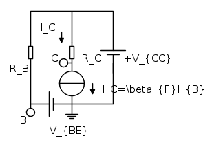

Adesso voglio provare a fare un esercizio. Solo che non capisco come rendere in maniera canonica (cioè il tipico circuito a più maglie a cui sono stato abituato in elettrotecnica) il circuito proposto. Nel libro è disegnato in un modo che non ho mai visto. Devo modellizzare il primo circuito link. Come faccio con il ramo CE?

Non mi fa modificare il messaggio precedente link
Ho provato così ma i conti tornano solo parzialmente link
R_{B}=3\cdot 10^{5} \Omega
V_{BE}=0,7\ V
V_{CC}-i_{C}R_{C}+V_{CE}=0 (maglia destra)
-V_{CE}+i_{C}R_{C}-i_{B}R_{B}-V_{BE}=0 (maglia sinistra)
-V_{CE}=V_{CC}-i_{C}R_{C}
V_{CC}-i_{B}R_{B}-V_{BE}=0
i_{B}=(V_{CC}-V_{BE})/R_{B}
i_{B}=31 \times 10^{-6}\ A
A questo punto andrei a sostituire i valori nella maglia di destra per trovare V_{CE} ma il libro mi da questa equazione come
V_{CC}-i_{C}R_{C}-V_{CE}=0 ...
Perché? Mi sembra che nelle equazioni avrei dovuto scrivere V_{CE} con il segno invertito, ma in un altro esercizio invece gli lascia il segno positivo.

[17] Re: Applicazione delle equazioni di Ebers-Moll
Messaggioda Foto Utente5mrkv » 13 ago 2012, 23:20
Ah, scusate ho capito. Scaricato ed installato. Tutto ok. La convenzione è quella delle correnti i_{E},i_{B},i_{C} entranti nel transistor. Ho trasformato il primo circuito nel secondo. Nel secondo circuito la cosa tonda dovrebbe essere un generatore di corrente, se ho interpretato bene il tag. Ai suoi capi c'è la differenza di potenziale V_{CE} che devo calcolare.

[18] Re: Applicazione delle equazioni di Ebers-Moll
Messaggioda Foto Utente5mrkv » 14 ago 2012, 18:58
Ho risolto. Ho sbagliato il segno di V_{CE}.
