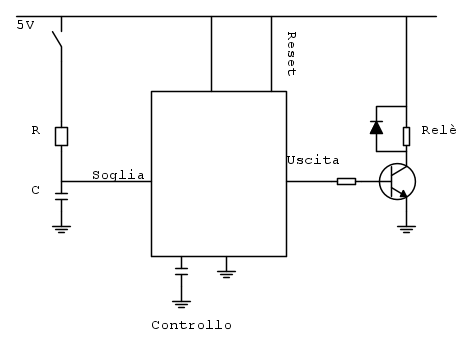

Se volessi utilizzare un pulsante come segnale di input potrei utilizzare un flip-flop giusto?
Il circuito che ho pensato è questo:
Per il riferimento dei pin ho utilizzato il disegno presente nel link sopracitato
Nel caso il circuito fosse giusto, sinceramente non ne sono molto convinto, quale sarebbe la formula per ottenere la temporizzazione desiderata?

Il tuo precedente schema è in realtà un grosso errore.
Questo potrebbe già essere un punto di partenza:
Ma, per il progetto finale, occorre anche capire con che relazione devono strare tra loro le condizioni di SET / RESET rispetto all'uscita.

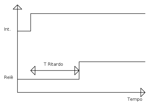

3-Per il relè forse è meglio se faccio un diagramma temporale
è un semplice relè con ritardo all'eccitazione
Si deve eccitare una sola volta!

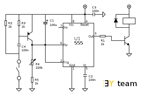

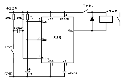

Non dovrebbe essere necessario un transistor: il 555
permette una corrente di uscita fino a 200mA., quindi
più che sufficiente ad attivare un relè.
Per un ritardo all’attrazione di questo, si può utilizzare
il seguente schema:
Il ritardo (dopo la chiusura dell’interruttore) è dato
dai valori di R e C: per un ritardo da ca 6 a 60s, con C=470uF,
R può essere un potenziometo da 100K, con in serie una resistenza da 10K
Un secondo contatto dell'interruttore serve per
disalimentare il relè quando l'interruttore non è chiuso.

Per il rilascio li proverò tutti e due poiché questo è solo un esperimento per imparare ad usare il 555, non ho nessuna richiesta specifica...Ho immaginato una situazione "comune"...
Grazie mille a tutti
P.S.
g.schgor qual è la formula per sapere il tempo di temporizzazione a seconda della R e della C scelta? Grazie!
