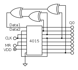

[18] Re: Generatore/sorgente di rumore casuale
Messaggioda Foto Utentesimo85 » 16 set 2012, 23:38
Foto UtenteIsidoroKZ, non conoscevo (o non mi ricordavo) dell'LFSR.
Ho così trovato questo PDF così ho praticamente preso lo schema da pag. 5, e lo riporto qui in Fidocad, implementandolo secondo il 4015.
EDIT: modificata rappresentazione dello schema.
È OK?
Non mi è chiaro però il collegamento con l'LM324. :-k

[19] Re: Generatore/sorgente di rumore casuale
Messaggioda Foto UtenteIsidoroKZ » 17 set 2012, 0:10
Devi usare un generatore con ex-nor, che vuol dire essenzialmente usare l'ultima XOR rimasta libera come inverter prima di rientrare nello shift register. Verifica che il polinomio sia massimo. Ad esempio puoi prendere le uscite dai bit 8,6,5,4 e rientrare sul bit 1 con l'albero di XOR piu` un inverter fatto con l'ultima XOR rimasta libera.
L'exNor serve perche' si puo` resettare il 4015 e partire con la sequenza. Se fai un EXOR e resetti, il circuito non si schioda piu` da quello stato.
Poi domani ti faccio lo schema con il 324: si tratta di prendere 3 bit per il rosso, 3 per il verde e due per il blu e fare un convertitore D/A che esca in corrente.
Quanti led vuoi accendere? Che tensione hai a disposizione?
