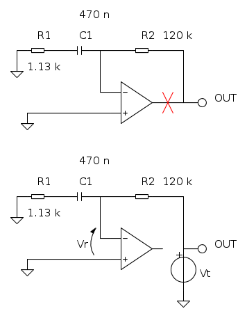

Aspetta, forse ho trovato..per inverso del fattore di reazione io ho considerato il trasferimento dall uscita dell'opamp a ritroso, fino al morsetto meno...è invece l'inverso?

Con riferimento al tuo circuito,
per determinare il fattore di reazione devi tagliare l'anello e inserire un generatore di prova: il fattore di reazione è
\beta = \frac{V_\text{r}}{V_\text{t}}

Quindi l'inverso del fattore di reazione è il guadagno ideale?
G(s)=\frac{1+sC(R_1+R_2)}{1+sCR_1}

Sì, è così.

OK, quindi nel mio caso il guadagno ideale (40 dB oltre i 300 Hz) interseca il guadagno d'anello aperto del datasheet ad una frequenza inferiore a quelle riportate nel grafico..dove suppongo la fase sia sempre piatta ed intorno a 60-70°. Tale valore mi indica il margine di fase.
Dovrei trovare lo stesso se graficassi il diagramma di nyquist del guadagno d'anello chiuso..per completezza ci provo :mrgreen:

giulia87 ha scritto:dove suppongo la fase sia sempre piatta ed intorno a 60-70°.
Attenzione: quella indicata sul grafico non è la fase del guadagno ad anello aperto, ma è già il margine di fase: la fase in quella regione di frequenze è intorno ai -120°. Con un incrocio a frequenze più basse il margine di fase è probabilmente più vicino ai 90°. Occhio che il grafico che ti ho indicato è per una tensione di alimentazione di 5 V. Per 15 V c'è il grafico di figura 12 (non cambia praticamente nulla, comunque).

DirtyDeeds ha scritto: la fase in quella regione di frequenze è intorno ai -120°
Mi potresti dire come lo hai ricavato? :) come capisco quanti poli ci sono internamente all'opamp?
