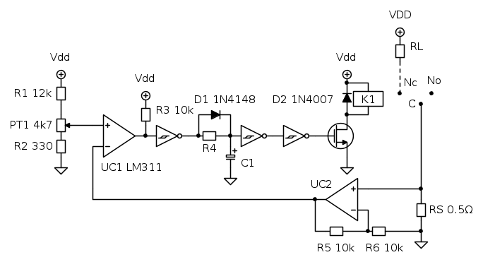

Ciao, questo è il circuito che avevo in mente..
Per il momento riporto le seguenti considerazioni. L'ho pensato per una limitazione minima di circa 100mA fino a circa 1.5A anche per non complicarlo troppo (e non mi sembra il caso..).
I resistori se sono tutti con una tolleranza bassa, 1%, meglio.
La rete di ritardo è formata da R4 e C1. Non l'ho dimensionata vedi l'ora..
RS da 1W dovrebbe andar bene, ma se si abbonda non fa male.
Se il tutto lo vuoi alimentare a 5V (nello schema è Vdd e non VDD), potresti usare la serie 74HC per le NOT. Un 74HC14, ed il relè può essere uno a tensione nominale di bobina 6V. In tal caso, per la fonte di alimentazione da 20V, un regolatore 7805 package TO-3 direi che è un bene senza pensarci troppo.
Altrimenti usi la serie 4000, con un regolatore e sempre package TO-3, tenendo anche in mente le considerazioni del relè.
UC1 è un LM311, ma anche un LM393 penso possa andar bene. È tardi e non ho guardato le differenze per interesse.
Per UC2 ho pensato subito ad un LM358 o magari uno pensato per una maggiore precisione, più adatto e migliore. Non sarebbe male effettuare qualche prova prima con quello linkato però.
Per il momento, se non mi è scappato niente e non ho avuto qualche svista, nella speranza di non aver toppato qualcosa, vado a nanna che forse è meglio..
Ciao e buonanotte.

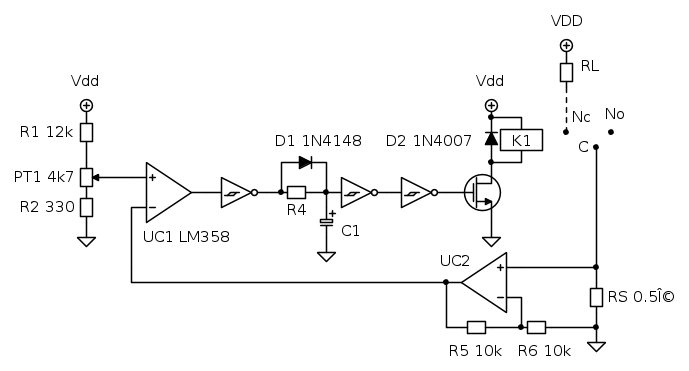

UC1 e UC2 possono essere lo stesso integrato, LM358, per il quale non serve la resistenza di pull-up.
Grazie per la precisione. Ero più insicuro riguardo UC2 ma se la dici così mi fido.
Togliendo quindi la resistenza di pull-up il circuito rimane così.

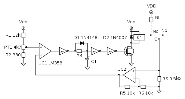

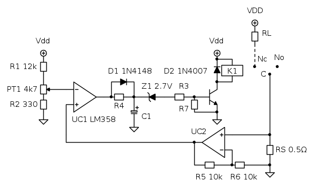

Girando UC1 però si potrebbe risparmiare l'integrato delle NOT, così:
Anche se il trigger penso sia più opportuno..
Boh fate voi, per me meno componenti sono meglio è... una cosa, ma K1 cos'é? la bobina del relè?

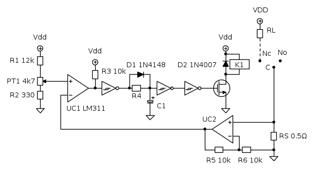

Puoi usare il primo schema del messaggio [16].
