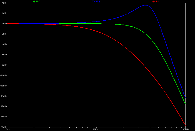

Cambia il Q del circuito risonante. Il progetto nominale e` per un Q di 0.7 (coppia di poli alla Butterworth). Se fai il filtro da 4ohm e metti un altoparlante da 8 il Q diventa 1.4 e quindi con un piccolo picco alla frequenza di taglio. Se invece lo fai da 8ohm e metti l'altoparlante da 4ohm il Q diventa di 0.35, poli reali e il filtraggio comincia un pochino prima in frequenza e scende inizialmente in modo piu` dolce.
Visto che avevo il simulatore aperto, un grafico anche per te:
La curva verde e` quella di progetto, quella blu altoparlante da 8Ω su filtro progettato per 4Ω, la curva rossa altoparlante da 4Ω su filtro progettato per 8Ω.
Se poi credi a Babbo Natale, fatti portare degli altoparlanti con impedenza di ingresso puramente resistiva (che di conseguenza e` anche costante!)

Quindi per stare tranquillo ed evitare casini dovrei dimensionarlo per un carico di 8 ohm anche perché c'è sempre il filtro a monte che taglia a 16 kHz e poi non deve essere hi-fi. Basta che funzioni bene.
Bene, ora so come procedere.

Puoi anche farlo per 6Ω, con 33µH e 560nF, cosi` non sei mai troppo lontano dal giusto: in un caso Q=1 nell'altro Q=0.5 al posto di 0.71. Comunque qualsiasi cosa metta, nessuno se ne accorge!
