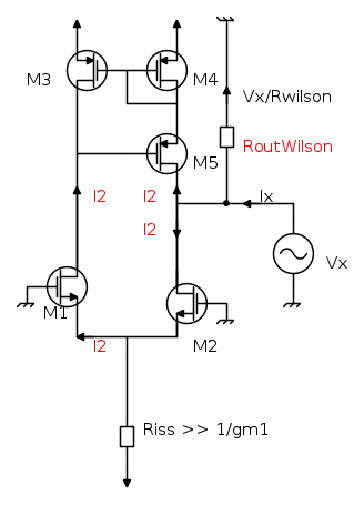

Resistenza di uscita coppia differenziale con carico attivo.

Penso di aver capito anche come mai il libro si trova quel risultato..in maniera molto veloce
se metto un generatore di test,cosi come faccio nel caso dello specchio semplice,noto che la
dove
che viene replicata dal Wilson e la ritrovo sul nodo di uscita
la
che può essere approssimata a
ora io per ottenere quel DUE TERZI MALEDETTO l'unico modo è presuppore,anche se non lo sono,uguali
e
...i da un punto di vista numerico però la prima viene circa 613 kohm mentre la seconda circa 675 kohm.
SE suppongo quindi che siano uguali da quel parallelo mi esce quel 2/3.Ottengo finalmente:
che poi moltiplicata per la
mi da il guadagno.
Cosi va meglio?
dove
che viene replicata dal Wilson e la ritrovo sul nodo di uscitala
e
...i da un punto di vista numerico però la prima viene circa 613 kohm mentre la seconda circa 675 kohm.SE suppongo quindi che siano uguali da quel parallelo mi esce quel 2/3.Ottengo finalmente:
mi da il guadagno.
Cosi va meglio?
Si`, molto meglio che calcolare tutti i parametri del doppio bipolo formato dallo specchio di corrente. In fondo la trasmissione inversa dello specchio e la sua impedenza di uscita non ti servono.
