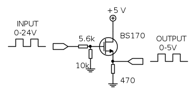

Messaggioda Foto UtenteMatteo1991 » 13 dic 2012, 19:58
l'alimentazione sul transistor non dovrebbe essere 5V? :roll:

Messaggioda Foto UtenteSparafucile » 13 dic 2012, 21:04

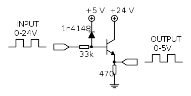

Matteo1991 ha scritto: ... l'alimentazione sul transistor non dovrebbe essere 5 V? :roll:
Credo, che sia meglio cosi, perche il transistore e` un inseguitore di emettitore. Foto UtentePaolino ha scritto: "in un'onda quadra con dinamica 0-5V (TTL o quasi)" (messaggio [1]). Con il circuito di Foto UtenteBrunoValente si possa ottenere esattamente 5 V al uscita.
Forse ho sbagliato io calcolando il partitore per 3,9V tensione massima (messaggio [9]).

Messaggioda Foto UtenteBrunoValente » 13 dic 2012, 23:20
Matteo1991 ha scritto:l'alimentazione sul transistor non dovrebbe essere 5 V?
Come osserva Foto UtenteSparafucile, se vuoi che il segnale di uscita arrivi proprio a 5V, non puoi alimentarlo a 5V.
Se non ti piace doverlo alimentare a 24 V questo dovrebbe andare bene:
