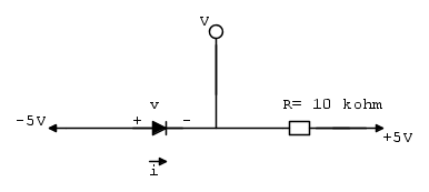

Calcolare V e i:
poiché è un diodo ideale allora
i \ge \ 0  \Rightarrow \ v=0  \Rightarrow \ V=-5V mentre
i={-10 \over 10^4 } =-1mA però questo risultato non va bene perché -1 è minore di zero..
procedo con v < \ 0  \Rightarrow \  i=0 \Rightarrow \ V=+5V e v=-5-5=-10 V e questo risultato lo possiamo accettare...
è giusto? :-|

Sì ottimo e abbondante :ok:
solo le espressioni le scriverei con le unità di misura ;-)
i={-10\,\text{V} \over 10\,\text{k}\Omega} =-1\,\text{mA}
v=-5\,\text{V}-5\,\text{V}=-10 \,\text{V}
