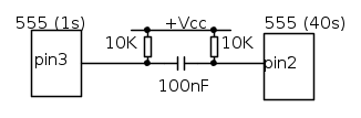

no perché l'astabile poi riprende il ciclo di Ton e Toff all'infinito, invece a me dopo i 40 secondi si deve fermare e basta

Con riferimento al disegno del post[7], la cosa
non è così semplice, perché il secondo monostabile (da 40s)
deve ricevere un breve impulso di trigger (0V sul pin2)
proveniente dal primo monostabile (da pin 3, alla fine di 1s).
Occorre quindi interporre un condensatore per rilevare
il fronte d'onda negativo.

[13] Re: circuito per ritardo di un secondo
Messaggioda Foto UtentePietroBaima » 19 feb 2013, 13:06
Basterà inserire un gruppo RC sul pin 4 del 555 (senza inserirne un altro), che faccia si che sia in reset per circa un secondo? :-M

[15] Re: circuito per ritardo di un secondo
Messaggioda Foto Utentebelva87 » 19 feb 2013, 14:56
Si sarebbe possibile perché le variazioni della tensione di alimentazione influiscono in quantità minima sulla forma d'onda generata dal 555 (ordine di microsecondi), se aggiungiamo che si sta parlando di tempi nell'ordine degli Hz direi che il problema non esiste.
Prima di scomodare un secondo 555, e collegato a quello attuale secondo quanto indicato in [12], tenterei con il suggerimento indicato da Foto UtentePietroBaima in [13].
Non mi convince molto a dir la verità, ma non ho mai provato, e tentar non nuoce :roll:
Facendo due conti "a braccio" potresti provare impiegando una resistenza da 100k ohm e un condensatore da 10uF collegati come da schema.
Mi viene il sospetto però che con 100kohm non funzioni bene (ammesso che sia la strada giusta), quindi prima di archiviare il tentativo proverei anche con 18/220 k ohm oppure portare la capacità fino a 47uF...
Sempre valori "calcolati" a mente e su poche certezze, ma il circuito ha sempre ragione :mrgreen:

[16] Re: circuito per ritardo di un secondo
Messaggioda Foto UtentePietroBaima » 19 feb 2013, 15:04
Probabilmente se fosse un 555 CMOS 100kOhm potrebbe andare. Diversamente starei più basso, anche su 10kOhm. Bisognerebbe dare un'occhiata al data-sheet, poi guardare a che tensione il 555 interpreta il livello logico alto e fare un conto con l'esponenziale, per determinare R e C rispettivamente. Purtroppo adesso non ho tempo. In teoria dovrebbe funzionare, ma finché non leggo il data-sheet, faccio i conti e una simulazione non ne sono sicuro. Magari più tardi mi ci metto...

[17] Re: circuito per ritardo di un secondo
Messaggioda Foto Utentebelva87 » 19 feb 2013, 15:23
La simulazione in LTSpice non funge :roll:
Provare su breadboard..

[18] Re: circuito per ritardo di un secondo
Messaggioda Foto UtentePietroBaima » 19 feb 2013, 15:29
nel senso che non funziona il circuito oppure si pianta la simulazione?

[19] Re: circuito per ritardo di un secondo
Messaggioda Foto Utentebelva87 » 19 feb 2013, 15:58
Nel senso che l'RC sul pin di reset non produce l'effetto desiderato.
Ma in breadboard penso di si, dovrebbe almeno... :roll:

[20] Re: circuito per ritardo di un secondo
Messaggioda Foto UtentePietroBaima » 19 feb 2013, 16:04
se vuoi e hai ancora tempo fai un astabile che oscilli a 1kHz, poi sul pin 4 metti un integratore RC con R=10kOhm e C=100uF e guarda cosa succede. grazie!
