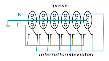

.....in fondo con fidocadj è semplice rappresentare uno schemino, in versione topografica dovrebbe esser così, almeno da quanto ho capito io.....
e visto che fidocadj si presta ottimamente a modifiche e miglioramenti sui disegni postati,Foto UtenteAlexart potrà apportare le modifiche del caso. ;-)

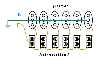

Chiedo venia e approfitto della bozza di mir per riprovarci:

Strana configurazione. Potrebbe avere un suo perché. Difficile a dirsi senza avere documentazione.
Quella soluzione è in alcuni casi suggerita quando si alimentano le moderne lampadine od apparati con alimentatori switching. Praticamente evita ed annulla sfarfallii ed auto-accensioni.
Ma appunto, difficile dire la verità senza conosce il modello del prodotto e leggere qualcosa.
Sei sicuro del collegamento? Non è che banalmente un conduttore è unicamente utile ad accendere qualche spia interna agli interruttori?

Candy ha scritto:Sei sicuro del collegamento? Non è che banalmente un conduttore è unicamente utile ad accendere qualche spia interna agli interruttori?
hai ragione tu...
ho provato adesso col tester e quando l'interruttore è aperto l'altro polo è anche lui scollegato dall'uscita....
:oops: :oops: :oops:

Candy ha scritto:Non è che banalmente un conduttore è unicamente utile ad accendere qualche spia interna agli interruttori?
mi sa che ci hai preso ... :D .. :ok:
