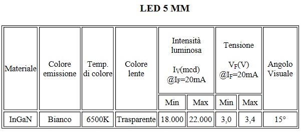

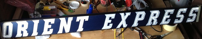

ogni serie da 4 led ha una resistenza in serie. di seguito qualche immagine della scritta e il data sheet dei led acquistati.

Mi sa che 4 led in serie piu` resistenza non siano la soluzione piu` adatta.
Con 12V di alimentazione metterei 3 led in serie e resistenza opportuna.

Si so leggere il circuito elettrico, ok effettuo le misurazioni e posto i valori... In quanto alla serie non posso cambiata purtroppo, quindi 4 led in serie ed una resistenza..
Tensione complessiva 12.3
Ai capi delle resistenze 11.7
Valore resistenze 400 ohm
Media di tensione necessaria al funzionamento di ogni lettera 12.1 V
Se ci sono 12.3V in totale e sulla resistenza cadono 11.7V i led sono spenti
Tensione ai capi della resistenza vuol dire fra un terminale e l'altro della resistenza, non fra resistenza e negativo. Ora non ho tempo per fare un disegno.
Il valore di 400Ω non e` di quelli standard: dove lo hai trovato? Comunque la buona notizia e` che se la resistenza e` proprio da 400ohm i led lavorano a bassa corrente, quindi anche con un transistorino piccolo si riesce a fare tutto.
Misura la tensione fra i terminali della resistenza (e magari per verifica, la tensione sulla serie dei 4 led, che suppongo sia quella di 11.7V che hai riportato prima).

Ho effettuato le misurazioni di persona stavolta con lo strumento affidabile. Riporto i valori:
Alimentazione 12V
Caduta di tensione sui led 10.9V
Caduta di tensione sulle resistenze 1,8V
Consumo di ogni singola lettera 22mah
Resistenze utilizzate (misurate anch'esse) 470ohm
Riepilogo i collegamenti, serie di 4 led con resistenza (anch'essa in serie) ogni stringa di queste va in parallelo alle altre...
Riepilogo funzioni circuito richiesto scorrimento a riempimento da sinistra verso destra (mantenendo man mano l'accensione) fino al totale riempimento a 2 a 2 (o+e quindi prima della prima parola e prima della seconda parola e così via) alla fine si accenderanno insieme 3 lettere (t+ss) poi lampeggio totale 1 volta (scritta tutta accesa) e si ricomincia con il riempimento.
Inoltre mi chiedevo se fosse possibile trimmerare la velocità dello scorrimento, e la totale intensità luminosa.
Alimentazione 12V

Li` sono 12 led ma si puo` fare con 6 lettere. Si puo` regolare la velocita` di scorrimento e la luminosita`, che comunque non sara` tanto alta perche' con 4 led in serie e resistenza da 470ohm la corrente e` dalle parti di 4mA scarsi.
Continuano a non tornarmi le tensioni: se sulla resistenza hai 1.8V e sui led 10.9V il totale fa 12.7V mentre in totale misuri solo 12V: dovrebbero essere 12.7V circa.
Se la luminosita` massima ti va bene cosi`, la si puo` abbassare con un comando. Altrimenti prova a cortocircuitare UN led della serie e vedi gli altri tre quanto si accendono. In queste condizioni misura la tensione sulla resistenza da 470ohm (giallo viola marrone).
Poi prova a cortocircuitare DUE led della stessa serie, vedi quanta luce fanno i due led rimanenti e misura la tensione sulla R da 470ohm.
Chi ti ha suggerito di mettere 4 led in serie e una R da 470ohm?

per accendere le lettere corrispondenti , basta collegarle assieme.
il 4017 pu' essere la base di partenza, ma tieni presente che ha bisogno di un oscillatore in ingresso, per esemmpio un 555 o un 4060.
il 4017 ha due problemi comunque, tiene accesa solo un'uscita alla volta, e non è capace di fornire
correnti elevate, per cui i led possono sovraccaricarlo,(non hai specificato la corrente).
per non fare spegnere le lettere dopo averle accese,e per prelevare piu' corrente, il 4017 potrebbe
pilotare degli scr da 1A, ma tieni presente che in questo caso, per spegnere la scritta, devi spegnere l'alimentazione.
la regolazione del tempo si realizza regolando la frequenza dell'oscillatore.
mentre la regolazione della luminosita' è complicata.
naturalmente poi è possibile realizzare il tutto.
dipende da quanto tempo si è disposti a dedicargli.

Per la serie da 4 led avevo fatto il calcolo su un sito ma Credo che fece questo calcolo perche ogni led ha bisogno di 3V per funzionare che per 4 fa 12 (che e' la tensione a mia disposizione) Le prossime le faro a 5 led e resistenza più opportuna(anche se non so come poiché devo sempre far funzionare tutto con 12 volt). Per quanto riguarda la tensione totale è probabile sia leggermente in più perché l'alimentatore da banco e stato costruìto da me e il voltmetro da incasso che gli ho installato magari non è molto preciso poiché con lancetta! Per la variazione luminosa e' vero varia molto poco e mi servirà più avanti, più che altro vorrei capire dove agire per variarla. Devo dire che isolando i led fanno molta ma molta più luce (anche questo e' un problema perché abbagliano ed hanno 15gradi come angolo massimo la prossima volta dovrò scegliere led più opportuni, a tal proposito si accettano consigli) la prossima volta con led più opportuni lavorerò con una luminosità maggiore, in modo da poterlo abbassare.
Il video che mi hai linkato e' proprio quello che sto cercando! Bello anche il fatto di poter fare lampeggiare 3 volte alla fine, come si variano i lampeggi finali? Davvero interessante.
