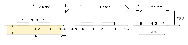

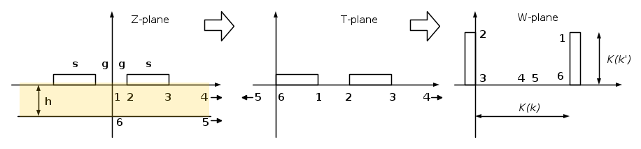

Come avevo già inizialmente detto nella mia prima risposta, cancellata per cercare di non dover "perdere tempo" in successive repliche, anch'io opterei per una simulazione FEM che oramai è il metodo universalmente usato per questo tipo di problemi, ma se vogliamo fare un passo indietro nel tempo e ripescare le vecchie metodologie analitiche direi che per questo problema è indispensabile una "bella" trasformazione conforme di Schwarz Christoffel che, vista la geometria del problema, può essere sintetizzata nel passaggio dal piano geometrico Z al piano W transitando per il piano T usando la trasformazione
t={{\cosh }^{2}}\left( \frac{\pi z}{2h} \right)
in questo modo con un paio di integrali ellittici (per i quali possiamo usare ad esempio
http://keisan.casio.com/exec/system/1180573451)
... riusciamo a risolvere il problema.
