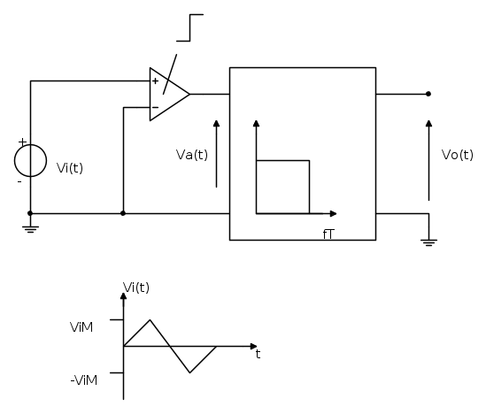

Scusatemi ma l'argomento non mi è ancora ben chiaro :? e non riesco a trovare delle spiegazioni sul libro (sul filtro passa basso mette solamente l'esempio del circuito con il condensatore, che è tutto diverso da questo :cry: )
Prendiamo ad esempio questo esercizio:
"Dato il seguente circuito, si assuma che v_i(t) sia un segnale ad onda triangolare con ampiezza di picco V_{iM}=1V e periodo T=2ms, e si consideri per il comparatore V_{OH}=15V e V_{OL}=-15V. La tensione v_a(t) in uscita al comparatore viene filtrata da un filtro passa-basso ideale con frequenza di taglio f_T=4kHz. Il numero N di armoniche che costituiscono il segnale v_o(t) in uscita dal filtro risulta:
Il periodo T=2ms quindi posso ricavare una frequenza f=\frac{1}{T}=500Hz
Adesso non so più come arrivare a calcolare le armoniche che costituiscono il segnale v_o(t).
Avete qualche suggerimento così provo ad andare avanti!
Grazie mille :-)

[15] Re: Filtro passa basso ideale
Messaggioda Foto UtenteDoeM » 10 lug 2013, 22:23
Innanzitutto il testo non chiede nemmeno di calcolare l'ampiezza delle armoniche. Comunque, andiamo per gradi: qual è il segnale in uscita dal comparatore?

[16] Re: Filtro passa basso ideale
Messaggioda Foto Utenteg.schgor » 10 lug 2013, 22:35
Per un'introduzione alle trasformazioni di Fourier,
suggerisco questo capitolo
Dal campionamento della forma d'onda, si ricavano
i coefficienti delle armoniche che costituiscono
lo "spettro di frquenza" del segnale.
Un filtro passa-basso ideale non esiste, ma può essere (idealmente)
realizzato ponendo =0 tutte le armoniche superiori alla frequenza
nominale del filtro ed antitrasformando per ottenere il segnale filtrato.

[17] Re: Filtro passa basso ideale
Messaggioda Foto Utentetecfil » 10 lug 2013, 22:41
Ciao!
Il segnale in uscita è V_a, però non riesco a capire come calcolare il valore della tensione.
So che il comparatore confronta la tensione V_i in ingresso al morsetto invertente con quella in ingresso al morsetto non invertente.
Se V_i è maggiore di zero l'uscita sarà negativa, se V_i è positiva l'uscita sarà negativa.
In questo caso dovrei avere in ingresso al morsetto non invertente una tensione di 1V

[18] Re: Filtro passa basso ideale
Messaggioda Foto Utenteclaudiocedrone » 10 lug 2013, 22:50
:-) Prova a rispondere a questa semplice domanda :mrgreen: : quale è la forma d'onda in uscita dal comparatore ?

[19] Re: Filtro passa basso ideale
Messaggioda Foto Utentetecfil » 10 lug 2013, 22:55
:mrgreen: Entra una tringolare.... dovrebbe uscire sempre una trinagolare :-|
Grazie :D
Ciao O_/

[20] Re: Filtro passa basso ideale
Messaggioda Foto UtenteDoeM » 10 lug 2013, 22:56
tecfil ha scritto:Entra una tringolare.... dovrebbe uscire sempre una trinagolare
Eh no! Riguardati bene il comparatore... :)
