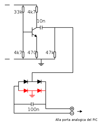

Tricka90 ha scritto:Il ponte raddrizzatore (o meglio, quello che speravo fosse un ponte raddrizzatore :mrgreen: ) mi serve per raddrizzare la corrente alternata uscente dal terzo stadio di amplificazione a transistor, perché essa possa essere letta da un microcontrollore, sottoforma di tensione continua di intensità variabile.
Il + e il - indicano semplicemente i poli d'uscita del ponte, niente di più.
Quindi avevi capito bene...è Foto Utentesimo85 che ha frainteso.
Se il morsetto contrassegnato con - è collegato al riferimento del circuito e se è anche lo stesso riferimento del microcontrollore, allora puoi togliere i diodi segnati in rosso.

Ti chiedo scusa, potrei chiederti il perché siano superflui?
Leggevo una tensione alternata perciò ho voluto semplicemente raddrizzarla col classico schema del ponte raddrizzatore, piuttosto che con un solo diodo, in modo da mantenere sia la semionda positiva che la negativa. Ottenuta quindi un onda pulsante ho applicato il condensatore da 100n per stabilizzarla (leggermente).
Non capisco dove ho sbagliato...
Suppongo di aver sbagliato qualcosa a valle del ponte, forse nel collegare a riferimento sia meno che polo dell'alternata...

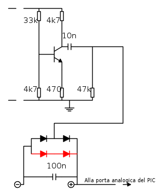

Il collegamento corretto per far funzionare i quattro diodi del ponte sarebbe dovuto essere questo
ma la tensione continua di uscita sarebbe dovuta entrare in un ingresso bilanciato dei circuiti a valle, cioè non avresti potuto collegare il meno al riferimento.
Come hai fatto tu, non collegando al riferimento il polo comune tra i due diodi rossi e collegando al riferimento il meno in uscita dal ponte, di fatto i due diodi rossi non conducono mai e la configurazione del collegamento dei diodi neri altro non è che quella di un rivelatore del valore picco-picco della tensione del segnale di ingresso al ponte.

Caspita che sbadato! #-o Io in realtà ho collegato il ponte proprio come hai appena schematizzato tu, col riferimento fra i diodi rossi! E' solo che ho dimenticato, nello schema principale, di rappresentarlo! #-o
Ti chiedo scusa per averti fatto perdere tempo...

Tricka90 ha scritto:... Io in realtà ho collegato il ponte proprio come hai appena schematizzato tu, col riferimento fra i diodi rossi...
Sì ma non basta: l'ingresso analogico del microcontrollore è differenziale? accetta anche valori negativi rispetto al riferimento?

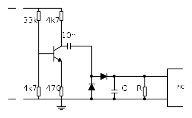

Messaggioda Foto UtenteBrunoValente » 28 ago 2013, 10:51
Per me con il ponte non si può fare: toglilo e monta solo i due diodi neri.
Togli anche la resistenza da 47k in ingresso ai diodi e, se serve abbassare l'impedenza dell'ingresso analogico, monta una resistenza del valore che occorre in parallelo all'ingresso analogico.
I due diodi già introducono una zona morta iniziale di circa +06V e -06V dell'escursione del segnale di ingresso
