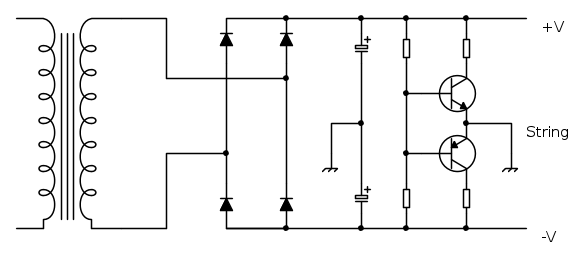

Grazie mille per la risposta IsidoroKZ, mi hai levato il dubbio; quindi diciamo che necessitando di una tensione duale, in mancanza di un trasformatore con presa centrale, la configurazione da me postata può essere usata a patto di non richiedere troppa corrente e dimensionando opportunamente trasformatore, diodi e condensatori.
Se ho ben capito poi i carichi connessi all'alimentazione positiva e negativa potrebbero anche essere sbilanciati e questo non dovrebbe creare problemi, è corretto?

Anche con carichi sbilanciati non ci sono troppi problemi: il trasformatore lavora con una componente di corrente continua su secondario e primario ma per lo piu` non da` problemi.

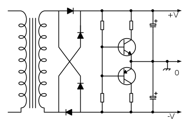

A proposito di tensioni duali da trasformatori ad uscita singola, volevo segnalare questo inusuale (almeno per me) circuito preso dall'alimentatore del Quad 606.
Non riesco a vedere il vantaggio di questa tipologia rispetto al trasformatore a doppio secondario tradizionale, però le caratteristiche dell'amplificatore sono di tutto rispetto: eroga fino a100W con un massimo di 12A in uscita. Una ragione per questa scelta c'e' di sicuro.
E' pur vero che i progettisti Quad hanno spesso usato circuitazioni originali, non a caso sono inglesi....

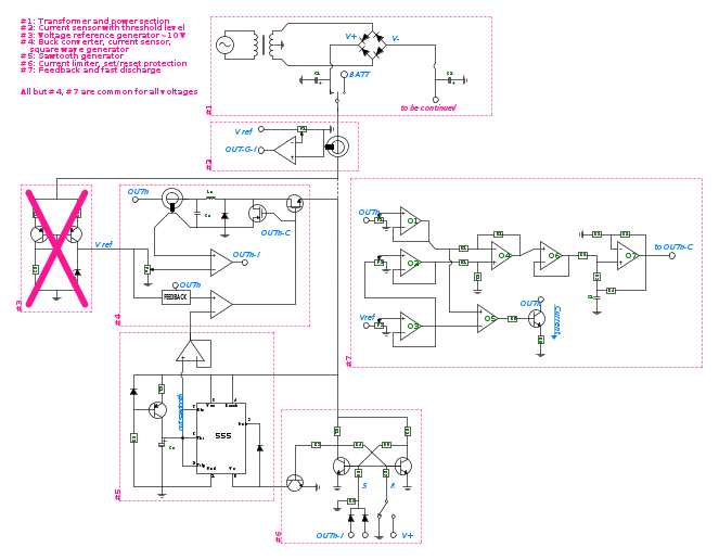

Ecco lo schema con la parte 1 modificata. Per il momento invece ignoro la tensione di riferimento, dipenderà da cosa c'è in catalogo e me ne preoccuperò verso la fine.

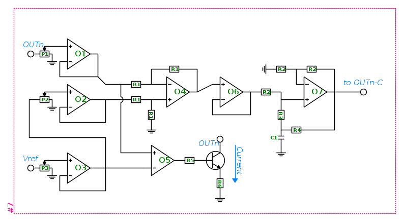

### Sezione 7 ###
Ho esplicitato tutti gli operazionali raffigurati nella sezione 7.
O1, O2, O3 provvedono ad adattare e fornire le tre tensioni usate dal resto della sezione.
O1 adatta su 2/3 la tensione in uscita all'alimentatore
O3 adatta la tensione di riferimento a poco più dei 2/3 della tensione che si desidera in uscita.
O2 adatta la tensione derivata da O3 ai 2/3 della tensione che si desidera in uscita.
O4 è un classico sottrattore, bufferizzato da O6.
O7 è essenzialmente un sommatore non invertente, che somma la tensione di O6 allo stato precedente "memorizzato" da C1 attraverso R4.
Sono proprio R4 e C1 i punti più problematici, principali protagonisti nel rumore in uscita all'alimentatore.
Per il resto sia R1 che R2 hanno valori elevati superiori al kohm. R3 vale R2-R4/2 in modo da minimizzare l'errore.
R3*C1 deve valere più del periodo dell'onda dente di sega con cui viene successivamente comparata.
L'unico transistor NPN usato invece scarica a terra l'uscita del condensatore per stabilizzare l'uscita. Lavora in saturazione grazie a R5. R6 limita invece la massima corrente attraverso il transistor. In caso di carico non variabile non deve andare in conduzione. O5 è alimentato dualmente con V+ e GND a differenza degli altri operazionali alimentati da V+ e V-.
Quelli rappresentati con P1, P2 e P3 in realtà sono reti resistive più complesse per garantire precisione nella misura, oppure trimmer multigiri. Non avendo una strumentazione estremamente sensibile propendo per la prima alternativa. Qualcosa del tipo
