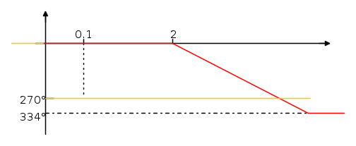

Ma per il diagramma delle fasi devo procedere allo stesso modo?
Io ho provato a risolvere seguendo i vostri consigli e tracciando i diagrammi separati di tutti i contributi trovandomi una cosa del genere
In totale ho
Se non ho commesso errori sono contento perché ci sto sbattendo la testa da una settimana su questi diagrammi #-o

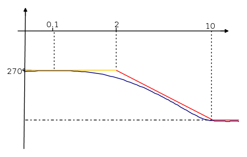

credo che il tracciamento del modulo adesso l'ho capito infatti vorrei mostrarvi un altro esempio (che sembra coincidere con la soluzione) e spiegarvi passo passo i miei ragionamenti

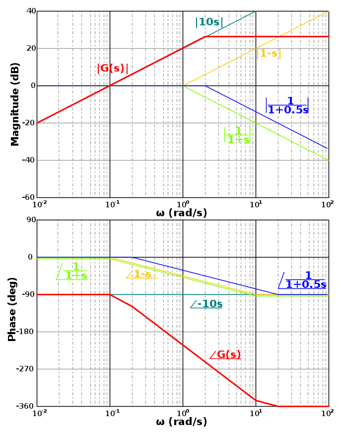

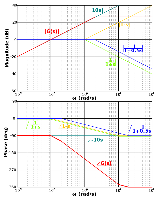

Messaggioda Foto UtenteEnChamade » 26 ott 2013, 21:50
banjoman ha scritto:Lascerei il compito di terminare a EnChamade, che ha spiegato meglio di me come procedere postando anche le immagini dei grafici, che io non ho potuto per mancanza di tempo :-)
Come ti ha già detto Foto Utentebanjoman, per la fase il discorso è un po' più complicato. Intanto cominciamo a dire che un polo (uno zero) reale negativo introduce uno sfasamento totale di -90° (di +90°). Lo sfasamento introdotto inizia una decade prima della pulsazione associata al polo e termina una decade dopo della pulsazione associata al polo: quindi la variazione asintotica di fase è una retta con pendenza negativa di -45° per decade o, in alternativa, -90° per due decadi. Per gli zeri reali negativi vale la stessa regola tranne per il fatto che, sfasando appunto di +90°, la pendenza è positiva.
Se i poli e gli zeri sono reali positivi si invertono i ruoli e quindi i poli introducono uno sfasamento totale di +90° e gli zeri di -90°, sempre con lo stesso sviluppo asintotico, anch'esso invertito.
Se il guadagno della FdT è negativo, si può dire che vi è un giro di fase intrinseco di \pm180\deg; io, personalmente, preferisco attribuire il valore -180° perché ricorda che un sistema fisico non può prevedere il futuro... :mrgreen: :mrgreen:
Inoltre manca da descrivere i contributi di fase introdotto dai poli (gli zeri) che si trovano sull'origine (cioè con pulsazione associata nulla). Facciamo ora un discorso intuitivo e finalizzato a darti un metodo per ricordare. Le \omega=0, nell'asse logaritmico, non sono rappresentabili perché idealmente, andrebbero messe a meno infinito! Questo significa che, per quanto tu vada a pulsazioni piccole, sarai sempre "infinite decadi" oltre il polo (lo zero) e quindi il giro di fase introdotto da quest'ultimo si è compiuto completamente: quindi uno zero sull'origine introduce uno sfasamento costante di 90° e un polo sull'origine di -90°.
La procedura per il tracciamento delle fasi è la medesima: si traccia separatamente il contributo di ogni componente e poi, alla fine, si sommano.
Operativamente però, procederei con i seguenti step:
a) Valutazione della fase a pulsazioni prossime lo zero: in pratica le fasi introdotte da guadagno (se negativo) e poli/zeri nell'origine.
b) Sfasamento totale a omega infinita, ossia considerare lo sfasamento introdotto da tutti i poli/zeri nella funzione di trasferimento.
c) Tracciare i diagrammi asintotici applicando le regole sopra descritte.
Nel tuo caso, che prendiamo come esempio, ottieni:
a) Per \omegatendente a zero si ha \angle{-10} + \angle{s}=-180°+90°=-90\deg
b) Per \omegatendente all'infinito si ha
\angle{-10} + \angle{s}+\angle{(1-s)+\angle{\frac{1}{1+s}}+\angle{\frac{1}{1+0.5s}}=-180°+90°-90°-90°-90°=-360 \deg
c) Applicando le regole descritte sopra, si ottengono i diagrammi asintotici seguenti:
Vibia ha scritto:Inoltre vorrei chiedere a EnChamade che programma ha usato per tracciare quei grafici...
Solo FidoCadJ e la teoria dei controlli automatici. :cool: :cool: :cool: La griglia la preparai un paio di settimane fa per un'altra discussione, dove si sta dimensionando un loop di controllo di corrente per un carico attivo.

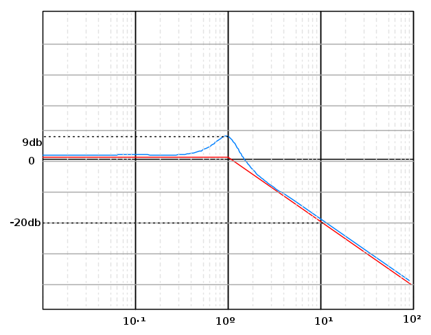

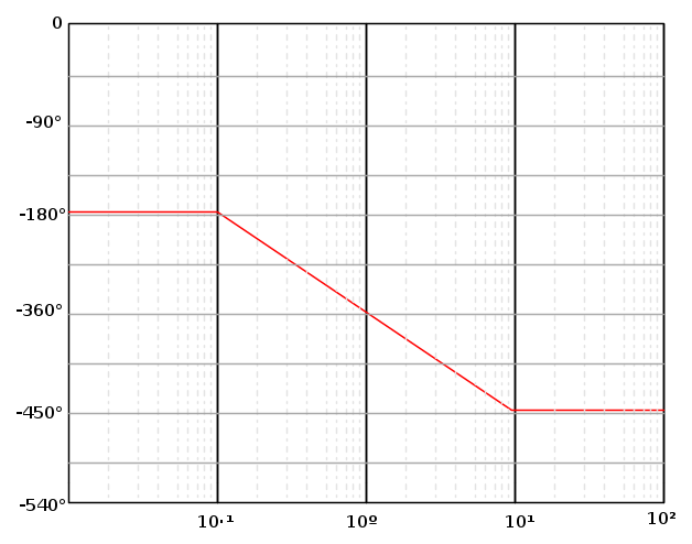

Ho provato a tracciare i diagrammi di Bode di questa fdt
G(s)=(-1)\frac{(1-s)}{1+2(\frac{1}{4})s+s^2}
Per quanto riguarda i moduli ho ottenuto
Per le fasi
Il diagramma del modulo mi risulta in linea con quello della soluzione mentre quello delle fasi nella soluzione parte da 180° e non da -180° quindi intuisco che ci sia un errore di fase sul guadagno, che però non riesco a capire perché per i discorsi fatti abbiamo detto che quando il guadagno è negativo per convenzione si attribuisce alla fare -180° e non 180° perché come mi ha detto EnChamade il sistema non può prevedere il futuro :?

Messaggioda Foto UtenteEnChamade » 28 ott 2013, 18:02
Vibia ha scritto:...che però non riesco a capire perché per i discorsi fatti abbiamo detto che quando il guadagno è negativo per convenzione si attribuisce alla fare -180° e non 180° perché come mi ha detto EnChamade il sistema non può prevedere il futuro :?
Foto UtenteVibia, leggi bene quello che ho scritto. Non ho detto che per convenzione si attribuisce -180° ma solo che io preferisco attribuire lo sfasamento negativo per la ragione che hai ricordato tu. Altri preferiscono invece mettere uno sfasamento di +180° e questi non fanno altro che sommare un giro completo di 360°, assolutamente influente in questo tipo di applicazioni.
