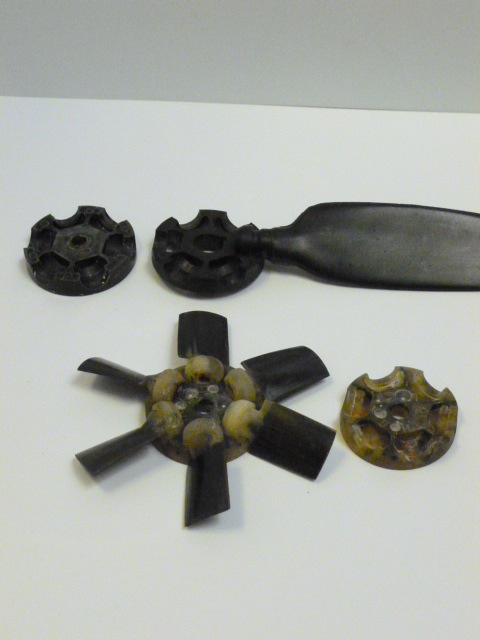

Foto UtenteTricka90, posto una foto dove si vede un lavoro in resina che feci qualche tempo fa. Nella parte superiore è il pezzo originale (polietilene nero) composto da un mozzo diviso in due parti, ho aggiunto una delle pale originali per completezza.
In basso (oramai ingiallito) vi è appunto il mozzo replicato in epossidica e fibra di vetro / rowing carbonio. In un semiguscio ho posizionato le sei pale realizzate sempre in fibra di vetro/rowing carbonio.
Il pezzo fa parte di una ventola intubata per modelli, a passo variabile e determinabile in sede di assemblaggio.
Ed è un pezzo funzionale :!: cioè ha veramente girato a 25k giri per diversi minuti senza rotture ;-)
Lo stampo lo avevo fatto con gesso da modelli, con ridistesa di cera d'api a caldo e ribasatura del positivo per la massima precisione. Lo stampo delle pale (positivo in compensato di betulla e cera) era invece realizzato con epossidica e sabbia da costruzioni essiccata.
Per dire ... quando occorre una certa precisione il processo di realizzazione diventa alquanto complicato e a volte succede di dover buttare via tutto. #-o Quello mostrato nella foto mi pare fosse il terzo o quarto tentativo. :-x

Beh ... la fibra di vetro è quella che comunemente (e impropriamente) chiamiamo "lana di vetro"
Il rowing è una parola che indica l'assieme filato delle fibre (siano esse di vetro kevlar o carbonio) avvolte su un supporto generalmente conico o cilindrico.
Wiki ci aiuta con una foto !:
Immagine
Per rinforzare il pezzo (la ventola è soggetta ad accelerazione centrifuga notevole) ho annegato nella pappa del rowing di carbonio secondo la direzione radiale (dal centro verso la periferia).
La pappa è fatta tagliando del rowing di fibra di vetro con lunghezza attorno al cm / pochi mm e tagliando il rowing di carbonio nella stessa maniera. Le due fibre sono mescolate assieme ed infine viene aggiunta la resina.
La disposizione casuale delle fibre consente di non avere una direzione preferenziale di massima resistenza.
Nelle pale invece (soggette a trazione lungo la direzione radiale) il rowing viene semplicemente posizionato partendo dalla radice e finendo al tip della pala.
Ho fatto comunque altre cose "non meccaniche" ma estetiche se vogliamo. In questi casi ho sempre adoperato un positivo di polistirolo sagomato con il coltello caldo e poi laminato con tappeto in fibra (stuoino) e resina epossidica. Il poliestere non si puo usare perche scioglierebbe il positivo all'istante #-o
