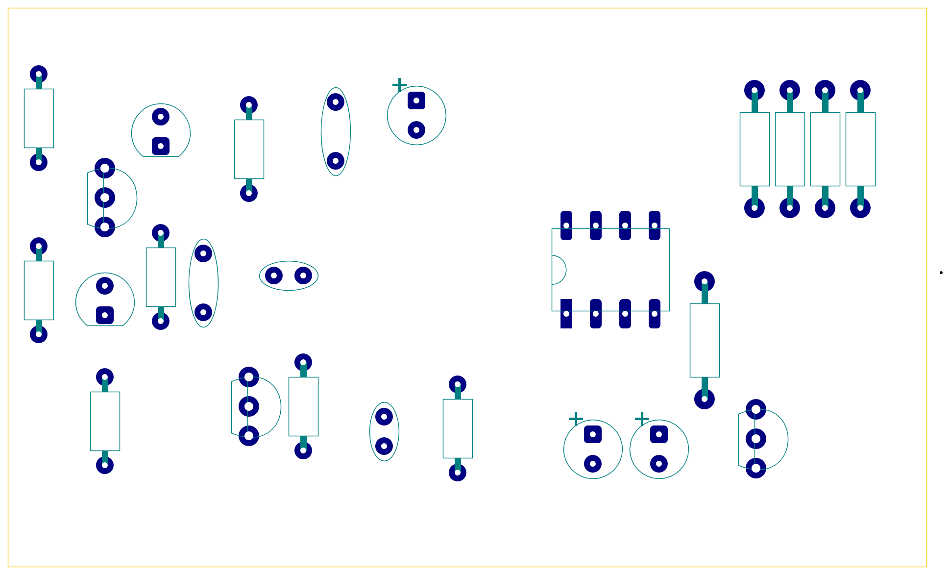

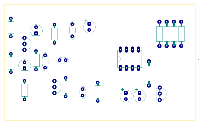

Come prima cosa nel tuo circuito stampato non hai disegnato le dimensioni della scheda.
Questo è fondamentale per l'allineamento sulla scheda stessa ed è un buon modo per vedere fin dove ci si può spingere con le piste, in modo da lasciare un po' di clearance con il bordo scheda.
Inoltre, se nascondo le piste (che però non dovevi disegnare sul layer circuit, ma sul layer copper side) vedrai che i componenti sono molto (troppo) spaziati. C'è ampio margine per ridurre la clearance tra i componenti che, francamente, mi sembra del tutto esagerata (magari sai già che se vuoi fare delle misure di distanza con FidoCadJ puoi farlo cliccando col tasto destro: comparirà un righello che, trascinato, ti permetterà di misurare).
Come ultima cosa, sapendo a cosa vuoi destinare il circuito, sappi che ti darà dei problemi. Ne avevamo già discusso, mi pare, ma mi permetto di ripetertelo. Per il resto sei liberissimo di farti le tue esperienze.

PietroBaima ha scritto:Come ultima cosa, sapendo a cosa vuoi destinare il circuito, sappi che ti darà dei problemi. Ne avevamo già discusso, mi pare, ma mi permetto di ripetertelo. Per il resto sei liberissimo di farti le tue esperienze.
a cosa ti riferisci? ora lo sto rifacendo,dopo pranzo lo posto così mi dite se andrà bene.
per il resto ok, ho capito e ti ringrazio.

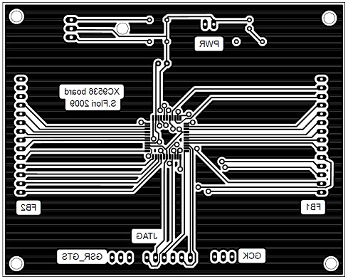

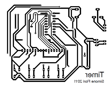

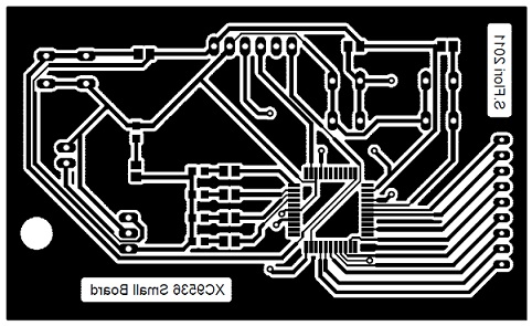

Se posso aggiungere una nota personale, io non ho mai usato (e non userei mai) fidocad per lo sbroglio di layout, ho sempre usato e continuo ad usare EagleCAD (precedentemente Diptrace e KiCAD).
Io fossi in te, per i prossimi lavori, comincerei ad imparare ad usare EagleCAD.
Qualche esempio di lavori fatti in Eagle (sbrogliato a mano):
Foto UtentePietroBaima, secondo te per quale motivo dara' dei problemi lo schema? E' per la modifica che gli ho fatto io o per il modo in cui lo usera' l'OP? Non ho idea di come voglia usarlo.
Foto Utenterusty

Altri 2 esempi (piu' di 3 allegati per messaggio non posso inserire... mah):

nel primo post c'è il link dello schema originale, deve essere uguale con l'unica differenza che al pin 8 al posto di un led ne devo mettere 4, la descrizione e tutto quello che c'è da sapere è nel link.
per gli esempi dei PCB..wow.. io ci sto perdendo giorni per il mio e quando pensavo che andasse bene mi ritrovo a rifarlo :cry:
scusate la richiesta, qualcuno lo potrebbe rifare come dovrebbe essere?
