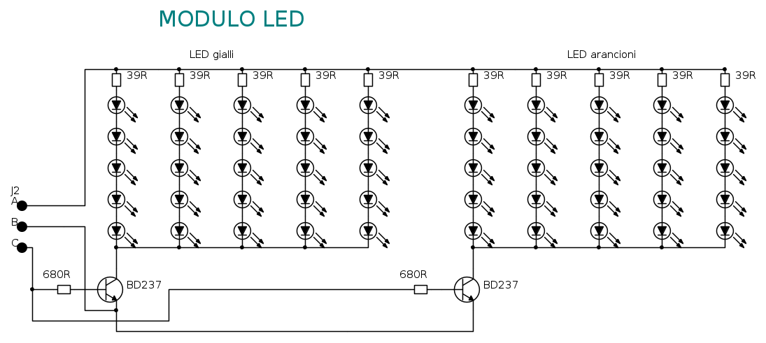

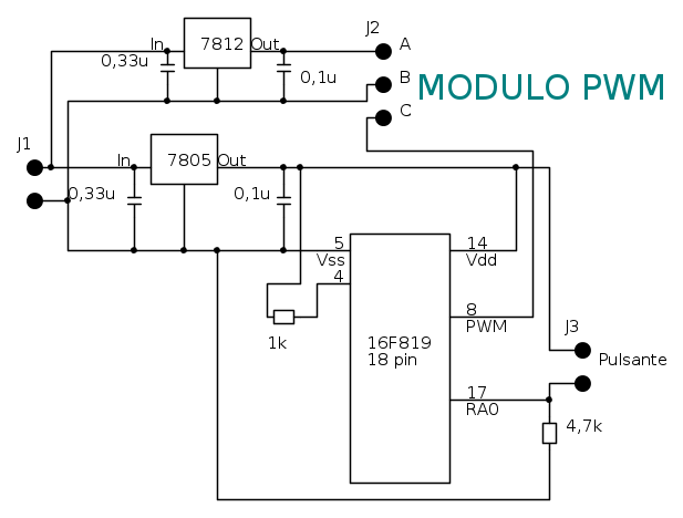

[18] Re: NE555 e duty cycle PWM a calare
Messaggioda Foto UtenteVRI » 8 dic 2013, 13:22
Alura :D
è arrivato tutto il materiale!
Per prima cosa andrei a verificare il circuito:
DESCRIZIONE: Oltre all'uscita del segnale PWM, vi sono anche due regolatori di tensione lineari per l'alimentazione del micro e, per le serie di led che saranno alimentate dal 7812.
Il pulsante verrà utilizzato per dare l'avvio al "PWM calante".
DUBBI: Collegamento pin 4, ampiezza PWM 5V?
Ecco invece chi verrà collegato su J2:
P.S. Conviene aprire il topic in un'altra sezione? Ormai c'è un misto tra HW e SW!
Grazie! :ok:
Foto UtenteVRI
754 2 7 9
Messaggi: 1259
Iscritto il: 14 giu 2011, 12:00
[19] Re: NE555 e duty cycle PWM a calare
Messaggioda Foto Utentesimo85 » 8 dic 2013, 14:31
Il collegamento del MCLR (pin 4) è sbagliato. Leggi bene il datasheet, per esempio la sezione 12.3. ;-)
Foto Utentesimo85
30,9k 7 12 13
Disattivato su sua richiesta
Messaggi: 9927
[20] Re: NE555 e duty cycle PWM a calare
Messaggioda Foto UtenteVRI » 8 dic 2013, 19:15
Grazie Foto Utentesimo85 :D
Rifacciamo il punto:
Quindi il "Power on reset" avviene solo se porto quel pin ad un potenziale basso (0V+margine livello basso) giusto?
In questo caso non ho previstoil pulsante di reset perché non sarà un programma complesso...Se non funziona lo tolgo dallo zoccolo e lo riprogrammo.
Il resto ti sembra ok?
Grazie :D
