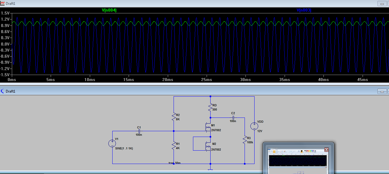

rusty ha scritto:Foto Utentecicciudo misurando sui punti in e out che ti ho segnato in giallo, sei sicuro che hai quella attenuazione? Dovrebbe amplificare, e non di poco :ok:
Il MOS M2 a me pare proprio un carico attivo, non ho mai parlato di cascode, il cascode e' n'altra cosa (cascode, folded cascode, tipicamente stadi d'uscita per coppie differenziali in ingresso, OPAMP, et similae).
mah...sono convinto di aver letto un post di qualcuno che diceva che era un cascode...o è stato cancellato o devo smetterla di bere :D
comunque, concordo, quella roba messa come l'hai messa tu dovrebbe amplificare, non attenuare...che al simulatore manchi il modello di quel MOS?

Messaggioda Foto Utenterusty » 10 dic 2013, 16:15
Foto Utentesimo85 mi pare abbia detto fosse un cascode, ora ha eliminato il messaggio, doesn't matter.
No il modello c'e', difatti l'ha inserito anche l'OP nel suo schema LTSpice mi pare.
Comunque dovrebbe amplificare si', naturalmente se si toglie il carico attivo (M2) e si collega direttamente il source di M1 a massa attenua invece di amplificare ;-)

Messaggioda Foto Utentecicciudo » 10 dic 2013, 17:01
Mi scuso per il ritardo, sono appena tornato a casa dall'università e ho avuto modo solo ora di leggere tutti i messaggi.
Ops rusty, mi sono accorto solo ora che il circuito che avevo simulato in pratica aveva le resistenze da 8K e 4K totalmente sballate... rimettendo i giusti valori ho questo andamento quindi deduco che si comporti come un amplificatore di tensione. giusto ?

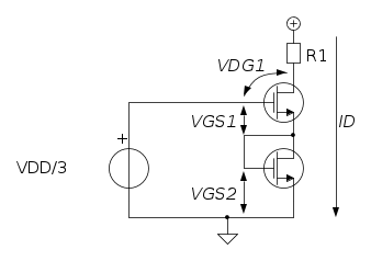

Si, oggi ho cancellato io il messaggio. Avevo postato questo circuito:
Ed erroneamente avevo detto che è un cascode. Giustamente qualcuno ha detto che non è così, ho cancellato anche perché mi sono reso conto che era sbagliato, e sono andato a riaprire il libro.
Effettivamente la rappresentazione corretta del MOSFET cascode dovrebbe essere questa:
Dove V_\text{Bias} è una tensione costante e V_\text{Sig} è la tensione di entrata del segnale..
Chiedo scusa.

Messaggioda Foto UtenteIsidoroKZ » 10 dic 2013, 23:14
jordan20 ha scritto:quello che tu dici vale in funzionamento dinamico o no? Io mio riferisco al funzionamento statico...
Quello che dicevo e` che non e` un generatore di corrente costante: in quel collegamento e` un bipolo non lineare con caratteristica non lineare. Se lo guardi solo per il bias, quindi un per un particolare punto di lavoro (v_0,i_0) lo puoi sostituire con qualunque bipolo che passi per quella coppia di punti, quindi un generatore di tensione o di corrente o qualunque altra rete ancora. Se consideri un solo punto non ha senso parlare di tipo di bipolo.
Quando dici il transistore e` saturo hai ragione, ma non e` vero che e` un generatore di corrente. Per poter dire che e` un generatore di corrente devi poter cambiare la tensione ai suoi capi e la corrente che scorre non deve cambiare. In quella connessione questo non capita, il circuito si comporta localmente come una conduttanza di valore gm.
Dal punto di vista di un bipolo non lineare questo ha un legame tensione corrente v_{GS}=\sqrt{\frac{2I_d}{k}}+V_{th} e un legame differenziale pari a gm.
jordan20 ha scritto:Se cortocircuito il potenziale di gate a quello di drain non "blocco" la tensione del dispositivo V_{DS}=V_{GS} a cui corrisponde una delle curve d'uscita (cioè la I_{D} per quel valore di V_{GS}) in zona di saturazione? O mi sto confondendo? :?
Si` saturazione, ma non generatore di corrente perche' c'e` una retroazione. Se i due MOS sono uguali, il MOS di sotto ha l'effetto per il bias di raddoppiare la tensione di gate del primo MOS (ho detto tensione di gate, non Vgs) necessaria per avere una corrente preassegnata. Invece dal punto di vista del piccolo segnale dimezza il guadagno del soure comune, rispetto al caso di source collegato direttamente al potenziale di riferimento.
Foto Utentesimo85 un generatore di corrente che pompa corrente nel gate e` proprio bruttino :-)

Messaggioda Foto Utentesimo85 » 10 dic 2013, 23:19
IsidoroKZ ha scritto:simo85 un generatore di corrente che pompa corrente nel gate e` proprio bruttino
Ooops perdona! Effettivamente ieri il file lo avevo salvato (con il generatore di corrente) e poi successivamente lo avevo modificato nel post (senza salvare quello sul PC) perché avevo notato l'errore. Di nuovo non ci ho fatto caso. :( Correggo! :D
Grazie! :-)
