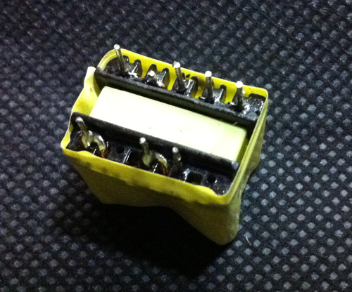

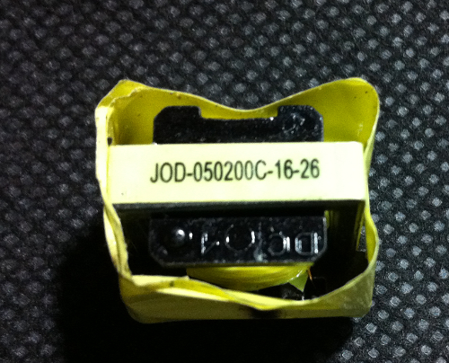

Messaggioda Foto UtenteGigis » 28 gen 2014, 23:15
Tempo fa recuperai il trasformatore in foto da un alimentatore per tablet 5V/2A che aveva l'integrato rotto, sinceramente non so ricavarmi la potenza e le altre caratteristiche dalla sigla.
Mi dareste un aiuto?
Ha tre pin al primario e 4 al secondario.

:-) Dubito fortemente che quel "trafo" sia adatto per un ali lineare, se era l'ali per un tablet sicuramente sarà stato uno switching ;-) inoltre dubito che da quella sigla si ricavino le caratteristiche, probabilmente sarà un codice identificativo per la produzione di quel determinato alimentatore :roll: , un "codice interno" insomma. O_/

Messaggioda Foto Utentemarco438 » 29 gen 2014, 11:55
Concordo con Foto Utenteclaudiocedrone; quel trasformatore non e' adatto.
A te servirebbe qualcosa di questo genere.
