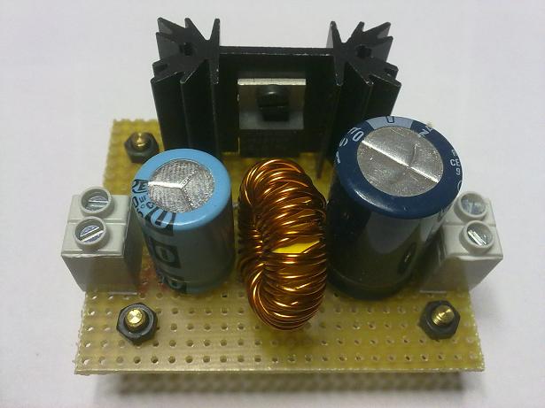

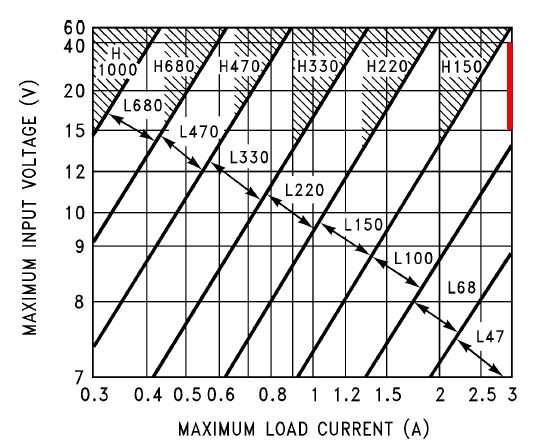

Per prima cosa, noto il carico massimo e la tensione di alimentazione in ingresso, per ciascuno dei tipi di LM2576-xx disponibile, il datasheet propone una figura che permette di incrociare i dati in ingresso ed ottenere il valore di induttanza. Nella immagine seguente, il tratto rosso è contenuto nella fascia "L100" che indica un valore di induttanza di 100uH.
Per la scelta del condensatore elettrolitico in uscita, il datasheet riporta due osservazioni. La prima è relativa al fatto che i valori di L e di Cout determinano i poli dominanti della funzione di trasferimento del regolatore. Per avere una uscita con ripple accettabile (nell'ordine del 1%) va scelto un valore di capacità che stia nell'intervallo da 100uF a 470uF. In un punto più avanti del datasheet, considerando il calcolo della capacità di uscita nel caso di LM2576-ADJ, il calcolo risulta con valori maggiori di quelli appena riportati. Il secondo aspetto riguarda invece la tensione di isolamento del condensatore la quale, per buona norma deve essere almeno una volta e mezza superiore alla tensione regolata in uscita. Per questi motivi ho utilizzato un condensatore da 1000u, 100V.
Il diodo da impiegarsi deve avere due caratteristiche: essere in grado di sostenere una corrente almeno una volta e mezza superiore a quella di specifica e di essere in grado di sostenere una tensione inversa pari almeno a 1.25 volte la tensione massima in ingresso. Guardando nei miei cassetti ho trovato un SR560, un diodo Shottky da 5A (e per la corrente ci siamo) ma che ha una tensione massima inversa pari a 42V. Questo fatto mi obbliga a ridurre il range di alimentazione in ingresso a 25V.
Il condensatore in ingresso impiegato è un condensatore elettrolitico da 100uF, 100V posto vicino al pin di ingresso.

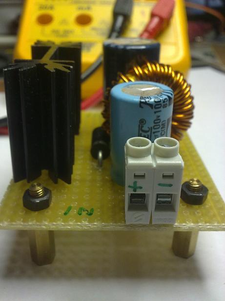

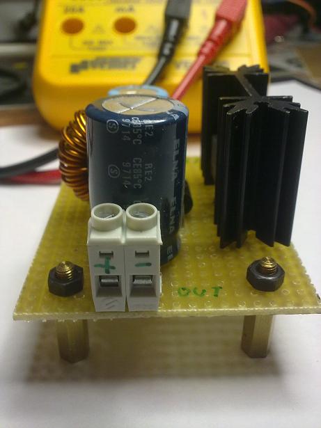

Il prototipo che ne è venuto fuori è quello riportato nelle fotografie seguenti, facilmente realizzabile su piastra millefori.
