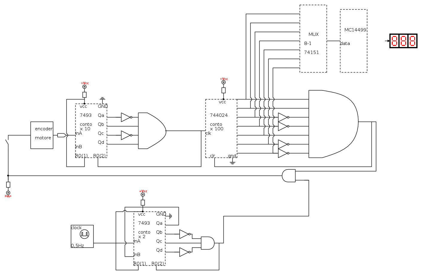

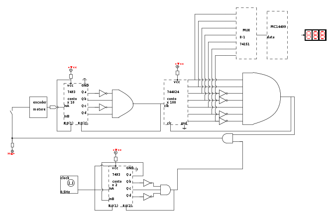

Messaggioda Foto UtenteLinrush » 28 gen 2014, 23:24
Se c'e qualcosa da modificare al grafico ditemi pure...

[12] Re: Giri al secondo di un motore con uso di un display
Messaggioda Foto UtenteTardoFreak » 28 gen 2014, 23:28
La buona volontà c'è, e questo è bene.
MA sai, fare un blocco "motore" che ti entra dentro un integrato ... ehm ... suvvia!
Però il terreno buono c'è, ora tocca coltivarlo.
Continua figliuolo, la strada che hai intrapreso è quella che ti porterà verso la conoscenza dei terribili misteri dell' elettronica digitale. :ok:
73,9k 8 12 13
Messaggi: 15754
[13] Re: Giri al secondo di un motore con uso di un display
Messaggioda Foto UtentePietroBaima » 28 gen 2014, 23:31
Chi pilota il MUX?
Ma cominciamo dall'inizio, adesso che c'è un abbozzo di schema, spiega il primo blocco.
Partiamo dal motore. Non spiegare altro.

[14] Re: Giri al secondo di un motore con uso di un display
Messaggioda Foto UtenteLinrush » 28 gen 2014, 23:35
Candy ha scritto:Beh, spero che i tuoi insegnanti ed i libri che hai letto sino ad ora in questo tema, n on abbiano usato segni grafici di fantasia, solo perché, per brevità facevano prima diversamente.
Non ho detto che ho realizzato il grafico per brevità, bensì che ho impiegato più tempo a realizzare questo schifo (questo è il quadro della situazione) rispetto al tempo che avrei impiegato se avessi utilizzato i componenti già disegnati da difocadj. Altresì non ho affermato che con sufficenza è possibile spiegare qualcosa.
TardoFreak ha scritto:Ma tu non idea di quanto mi costi non riempirti di punti negativi per quella porcata. Mi costa molto trattenermi, uno sforzo che è al limite dell' umana sopportazione. :?
Però Linrush, tu lo sai che ti voglio bene e che ti tratto come un figlio quindi non deludermi, altrimenti vedrai la tua reputation schizzare nel campo dei numeri relativi.
Vai figliolo, rimedia, pentiti e non peccare più.
Ti darei se potessi 10000 punti solo per la satira :D
Il succo non cambia, ma la forma rende meno angusta la situazione.

[15] Re: Giri al secondo di un motore con uso di un display
Messaggioda Foto UtenteLinrush » 28 gen 2014, 23:37
Ho "disegnato" il motore tanto per dire che da li arrivano degli impulsi che conteggio per stabilire la fine di un giro motore.

[16] Re: Giri al secondo di un motore con uso di un display
Messaggioda Foto UtentePietroBaima » 28 gen 2014, 23:39
ti arriva un bit tra gnd e 5V già pronto?
Gli impulsi che arrivano hanno rimbalzi?
La durata degli impulsi è sufficiente?
Bisogna filtrare per evitare che segnali spuri entrino nel conteggio?

[17] Re: Giri al secondo di un motore con uso di un display
Messaggioda Foto UtenteTardoFreak » 28 gen 2014, 23:41
Da un motore ti arriva un albero che ruota.
Se poi ci metti un encoder, una D.T, o un qualcos' altro allora il discorso è diverso.
Ma lo devi specificare, almeno devi disegnarci un blocco.

[18] Re: Giri al secondo di un motore con uso di un display
Messaggioda Foto UtenteLinrush » 28 gen 2014, 23:42
Il testo dell'esercizio lo avevo inserito nel primo post, queste informazioni non sono ripostate, suppongo che il professore volesse intendere una situazione ideale

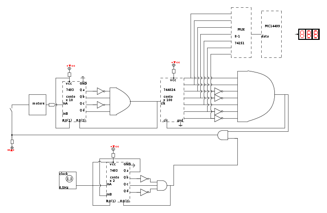

[19] Re: Giri al secondo di un motore con uso di un display
Messaggioda Foto UtenteLinrush » 28 gen 2014, 23:43

[20] Re: Giri al secondo di un motore con uso di un display
Messaggioda Foto UtentePietroBaima » 28 gen 2014, 23:46
Va beh, facciamo finta che l'encoder motore sia un circuito con il condizionamento a bordo e che tiri fuori un segnale logico pulito e ripetibile ad ogni giro.
Che cosa è quell'interruttore in serie all'encoder?
