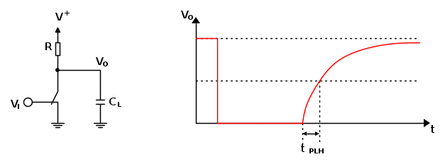

Detto questo, considero un caso generale idealizzato, ossia un interruttore di una famiglia logica incognita X:
Il circuito è formato da un invertitore elementare basato su un interruttore controllato dal segnale di ingresso V_{I} (che idealizza il dispositivo attivo), caricato in uscita da una capacità C_{L} che modella sostanzialmente l'effetto di carico dei circuiti inseriti a valle dell'invertitore stesso (ad esempio gli stadi di ingresso delle porte logiche inserite in cascata). Essendo l'interruttore ideale, si assume che i tempi di apertura e chiusura siano istantanei e che ci sia una caduta di tensione perfettamente nulla quando il tasto è chiuso (condizione di cortocircuito).
La potenza dissipata statica è in questo caso quella assorbita nello stato di uscita bassa, in quanto nello stato di uscita alta chiaramente non può circolare alcuna corrente; tale potenza vale per la precisione:
P_{statica}=\frac{V^{+}^{2}}{2R}
Il ritardo di propagazione dell'invertitore, considerando che il segnale applicato all'ingresso di controllo sia anch'esso idealizzato con tempi di salita e discesa perfettamente nulli, sarà funzione del solo tempo che impiega la capacità di carico C_{L} a caricarsi per mezzo di R, in quanto la scarica avviene in un tempo nullo attraverso l'interruttore chiuso in cortocircuito con il potenziale di riferimento. Il ritardo allora sarà proporzionale alla costante di tempo di carica RC_{L} e dato dalla seguente espressione:
t_{P}=\frac{t_{PLH}+t_{PHL}}{2}=\frac{t_{PLH}}{2}\approx \frac{0,69\cdot RC_{L}}{2}=0,34\cdot RC_{L}

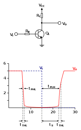

La dissipazione di potenza statica è nulla se l'ingresso è nello stato logico basso, perché ovviamente il transistor è in questo caso nello stato di interdizione; si ha invece consumo di potenza nello stato logico alto, dovuto alla corrente di saturazione che invece adesso circola nel transistore. Per compendiare queste due situazioni quindi, la dissipazione di potenza viene valutata mediando le potenze dissipate nei due possibili stati dell'invertitore e risulta:
P_{D}=\frac{V_{CC}I_{CSAT}}{2}=\frac{V_{CC}}{2}\frac{V_{CC}-V_{OL}}{R_{C}}=\frac{V_{CC}^{2}}{2R_{C}}
dove I_{CSAT} è la corrente di collettore nello stato di saturazione (opposto a quello di interdizione) e V_{OL} è la tensione di uscita spillata al collettore allo stato basso (transistor saturo) che per i BJT si aggira intorno agli 0,2 volt, quindi lecitamente trascurabile in quella relazione.
Andiamo adesso ad analizzare il comportamento dinamico dell'invertitore RTL. Supponiamo che questo sia sollecitato da un segnale impulsivo di tipo logico (un gradino o un'onda quadra sostanzialmente). Per quantificare diamo dei valori reali a questo invertitore RTL. Ipotizziamo che il guadagno di corrente sia \beta _{F}=50, \tau _{F}=0,06\,\text{ns}, \tau _{R}=10\,\text{ns} e il rapporto resistivo R_{B}/R_{C}=10. L'andamento della tensione d'uscita in funzione di quella di ingresso sarà conseguentemente:
Visto che hai nominato i MOS, come vedi la caratteristica d'uscita dell'RTL è effettivamente simile a quella presentata da un invertitore della famiglia MOS, ma con una sostanziale differenza: in tal caso la tensione d'uscita passa dallo stato basso a quello alto dopo un tempo finito, durante il quale il BJT rimane ancora nello stato di saturazione, per un intervallo di tempo finito non nullo dopo che il segnale di ingresso è ritornato al livello basso. Questo tempo caratteristico (in figura indicato con t_{S}), prende il nome di tempo di accumulo e si somma ai tempi di transizione t_{THL} e t_{TLH}. Questo tempo d'accumulo è dovuto al tempo richiesto per smaltire la carica dei portatori minoritari accumulati in eccesso nella regione di base durante la condizione di saturazione (cerca nel forum qualche altro mio post dove ho trattato esattamente questa situazione, se vuoi) e contribuisce con una quota significativa al ritardo di propagazione delle porte bipolari operanti in regime di saturazione. L'analisi per ricavare le relazioni sui tempi è davvero molto lunga, ad ogni modo ci basta sapere che i tre tempi caratteristici dell'invertitore RTL (t_{PHL}, t_{PLH} e t_{S}) sono legati alla dinamica di commutazione in funzione del seguente rapporto caratteristico:

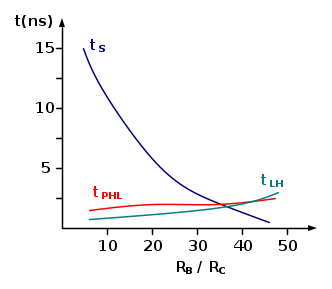

di seguito plottate, assumendo per l'invertitore RTL i seguenti parametri: \beta _{F}=50, \beta _{R}=1, \tau _{F}=0,1\,\text{ns} e \tau _{R}=10\,\text{ns}:
Da questo grafico è chiaro come la riduzione del rapporto resistivo e cioè del forzamento in saturazione del BJT, se da una parte accelera le transizioni alto -> basso e basso -> alto, dall'altra aumento molto il tempo di accumulo, che diviene la parte più rilevante del ritardo di propagazione a forzamenti elevati (stesse considerazioni si possono fare anche per via analitica).
