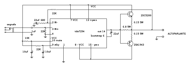

Messaggioda Foto Utentedean95 » 6 mar 2014, 0:21
Questo è lo schema anche se resta da risolvere il problema dello sbroglio...

[18] Re: PCB amplificatore audio
Messaggioda Foto UtenteBrunoValente » 6 mar 2014, 12:16
Se non hai sufficiente esperienza/attrezzature potresti incappare in problemi difficilmente risolvibili con l'aiuto del forum. Le autooscillazioni che possono derivare da un layout inadeguato sono quasi sempre un problema molto subdolo.
Ad esempio potrebbe funzionare tutto bene ma solo apparentemente: potrebbero, cosa molto comune, generarsi delle piccole oscillazioni alla frequenza di qualche centinaio di chiloertz (ovviamente non udibili) solo in prossimità delle creste e solo superando una certa ampiezza del segnale.. saresti in grado di scovarle? hai un generatore di segnali, un carico fittizio adeguato e un oscilloscopio?
Il consiglio che ti posso dare è di realizzare una delle soluzioni proposte nel datasheet dove c'è anche lo stampato e di seguirlo alla lettera senza apportare alcuna modifica. Certe modifiche che a prima vista sembrano insignificanti potrebbero invece generare problemi enormi, soprattutto quando le potenze in gioco sono alte.

[20] Re: PCB amplificatore audio
Messaggioda Foto UtenteBrunoValente » 6 mar 2014, 18:20
Vedo che non hai colto il senso di quello che ho detto: non mi riferivo allo schema ma allo stampato.
Gli elettrolitici di alimentazione non compaiono nello schema che hai riportato e neanche nella bozza dello stampato che hai disegnato .. questo, ad esempio, lascia intendere che la loro posizione per te è di secondaria importanza e invece è fondamentale ai fini del funzionamento.
