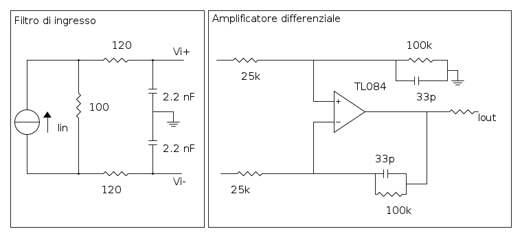

Non riesco comunque a risolverlo. In teoria mi calcolo V+ e V-, le uguaglio e poi riesco ad esprimere il rapporto. Pero in pratica non riesco a farlo.
Credo che il problema sia che non ho capito bene cosa faccia questo circuito. Noi a lezione abbiamo fatto le configurazoni elementari, come integratore, sommatore, invertente etc, ma questo non riesco a ricondurlo a uno di quelli
Comunque dovrei dare al prof i diagrammi di bode di questo circuito domani, posso procedere anche senza la funzione di trasferimento?
Diagramma di Bode per OP. AMP. alimentato in corrente

daymos ha scritto:Comunque dovrei dare al prof i diagrammi di bode di questo circuito domani, posso procedere anche senza la funzione di trasferimento?
Sai cos'è un diagramma di Bode?

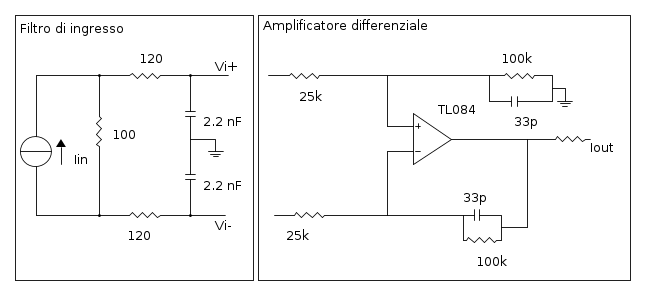

Dunque, intanto...il circuito postato manca di qualcosa...
1- dov'è il carico? in quella configurazione, Iout è 0 e il diagramma di bode ti viene facilino :)
2- l'alimentazione dell'opa...la "terra" che compare i due condensatori è il punto centrale dell'alimentazione?
Supponendo che la risposta alla 2 sia sì, la topologia del circuito io la vedrei così:
siccome il differenziale ha impedenza di ingresso più di 100 volte quella d'uscita del filtro, ritengo tu possa calcolare le due fdt separatamente. Dalla risoluzione del filtro trovi la differenza (Vi+ - Vi-) in funzione della Iin, e poi usi semplicemente la formula risolutiva del differenziale:
dove Zp è il parallelo della 100k e del 33p, Zi è la 25k.
Così ottieni la fdt e ne tracci il diagramma di bode.
dove Zp è il parallelo della 100k e del 33p, Zi è la 25k.Così ottieni la fdt e ne tracci il diagramma di bode.

In alternativa al tuo metodo io alla fine ho fatto una simulazione con ltspice .
@PietroBaima, si so cos'è un diagramma di Bode e in risposta alla mia domanda a te, sì, si poteva fare senza calcolare manualmente la funzione di trasferimento come mi hanno consigliato in laboratorio per risparmiare tempo.
Non è una buona abitudine utilizzare dei simulatori in situazioni in cui non si sanno fare i calcoli...
IsidoroKZ, una persona molto saggia ed esperta diceva che per usare un simulatore bisogna conoscere l'elettronica meglio di lui.
Per quanto riguarda il titolo: occhio che "alimentare" vuole dire fornire una alimentazione, nel senso di fornire della potenza elettrica. Insomma, utilizzare una batteria, o un aggeggio che va in una presa a 230 V. Quello che vuoi fare tu è iniettare un segnale, o uno stimolo.

daymos ha scritto:@PietroBaima, si so cos'è un diagramma di Bode e in risposta alla mia domanda a te, sì, si poteva fare senza calcolare manualmente la funzione di trasferimento come mi hanno consigliato in laboratorio per risparmiare tempo.
Certi risparmi di tempo sono solo dei trucchi fatti a proprio danno.
Secondo me saper risolvere un circuito e saperne calcolare la fdt è piuttosto importante.
Poi vedi tu...
