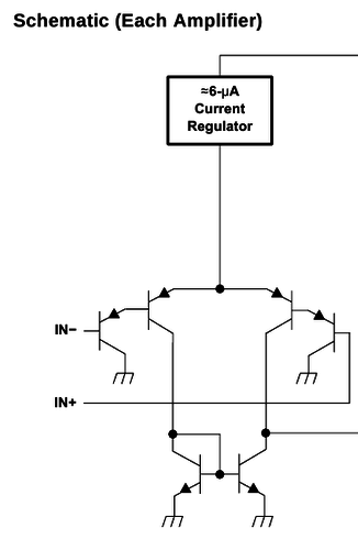

Pensavo di usare (perché è disponibile) un LM358.
Perdonami
obiuan: ma cosa secondo te è una inutile complicazione? L'uso dell'OpAmp oppure il partitore?

l'uso dell'op amp, se devi solo ridurre un segnale da 0-10 a 0-5 non vedo il motivo di usarne uno, se non come dicevo per eventuali problemi di impedenza di ingresso dell'adc/velocità richiesta.
In ogni caso...se usi un LM358 non hai assolutamente bisogno di alcuna tensione negativa, visto che:
L'ingresso è a BJT di tipo P, e (quindi) funziona senza problemi vicino a ground. Anche a ground, anzi anche sotto il ground di un po', come puoi vedere dalle specifiche del componente che trovi qui.

Ok, allora vada per il partitore.

Paolino ha scritto:Ok, allora vada per il partitore.
Grazie ancora.
Paolo.
ok, controlla però la capacità di ingresso del S&H del PIC, se usi resistenze alte di partitore può essere che ti causi un drop di tensione durante la lettura. Se metti resistenze dell'ordine delle decine di k, comunque, non hai problemi.
