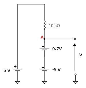

Detto ciò, credo che abbia dei problemi più "terra terra" nella "lettura" degli schemi. Mi spiego: prima che tornassi sull'esercizio di ieri che mi hai illustrato, oggi ne ho visto un altro di questo tipo

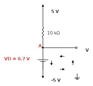

l'esercizio chiede di sostituire al diodo ideale il suo modello a tensione costante: dunque, se immagino di metterci una batteria da 0,7 V, all'inizio ho pensato che in A leggessi una tensione di uscita V = 0,7 V. Però, se ridisegno lo schema (o comunque, evidenzio la terra rispetto a cui valuto la tensione di uscita)
e considero il cammino che ho evidenziato in figura con le frecce, ottengo:
![\[V - 0.7 + 5 = 0\] \[V - 0.7 + 5 = 0\]](/forum/latexrender/pictures/94da7669d41d935d592b2a85fe4a81f3.png)
che coincide con la soluzione.
In definitiva, quel terminale che mi porta da A all'uscita non va interpretato come la tensione nel punto A? Mi aiutate a capire come non sbagliare?

andres90 ha scritto:In definitiva, quel terminale che mi porta da A all'uscita non va interpretato come la tensione nel punto A?
Come prima cosa: prego, ma ti ribadisco (a costo di diventare antipatico) che devi sforzarti da solo sugli esercizi. Una nozione conquistata lo è per sempre.
Premesso questo, direi che bisogna chiarire cosa si intende per tensione sul punto A.
La dizione tensione sul punto A significa: "La tensione tra il punto A e il riferimento".
Se vuoi capire che tensione c'è su A devi andare a vedere che tensione c'è tra quel punto e il suo riferimento.
Lascia perdere i termini massa e terra che vogliono dire altro.
La dizione corretta è "0V" oppure "riferimento di tensione".
se vuoi puoi leggerti questo articolo sempreverde, per fare chiarezza sul punto.
Nel tuo caso, semplicemente, tra il punto A e il riferimento ci sono 0.7V del diodo e -5V del generatore di tensione.

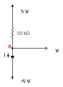

andres90 ha scritto:Mi aiutate a capire come non sbagliare?
Schematizza la cosa così:
Ciao,
Pietro.

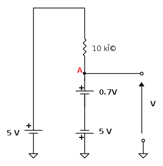

[17] Re: Diodi in serie
BrunoValente
39,6k 7 11 13 - G.Master EY
- Messaggi: 7796
[18] Re: Diodi in serie
PietroBaima
90,7k 7 12 13 - G.Master EY
- Messaggi: 12207
- Località: Londra
[19] Re: Diodi in serie
PietroBaima ha scritto:Dovrebbe essere la stessa cosa.
Sì, è la stessa cosa. Il secondo disegno è forse meno ambiguo (o più da elettronici

[20] Re: Diodi in serie
DirtyDeeds ha scritto:nel disegno originale il - di "-5 V" potrebbe sfuggire.
Giusto, in effetti è capitato anche a me, talvolta!
